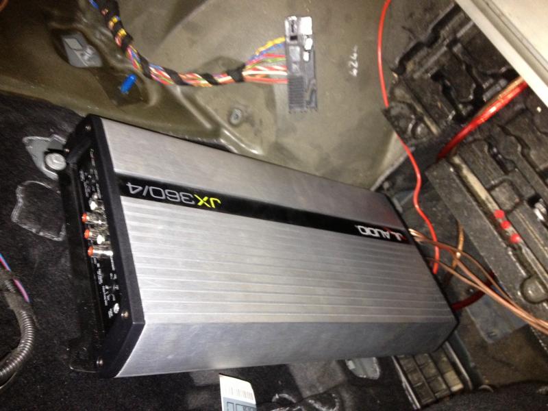

    Vahvistimet: 2 x JL Audio JX-360

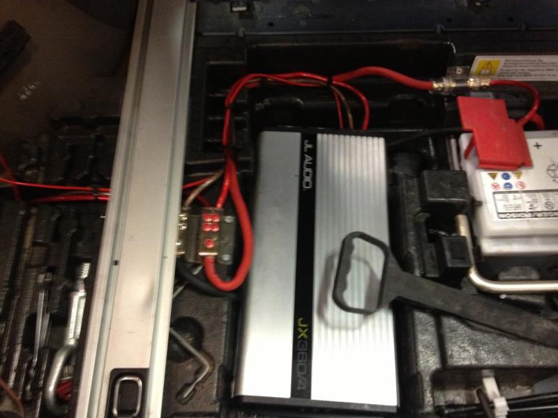

    Aikaa
    Palaa aivan älyttömästi.
    Huomioita:

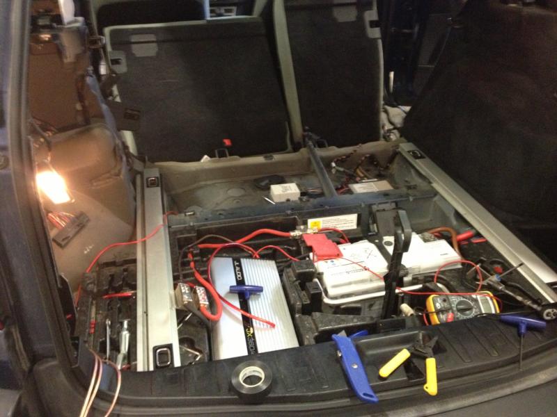

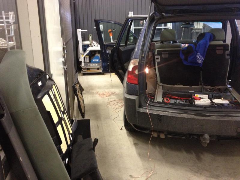

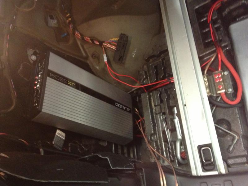

    Sähköjärjestelmä on helppo rakennella takakontin lattian alle. Hyvät tilat, lyhyet matkat, suojaaminen helppoa.
    Vahvistimille ja muulle sälälle on kohtuulliset tilat tavaratilan lattian alla ja sivuilla. Alkuperäisistä foami-täytteistä on silputtava osia irti. Saa tehtyä siististi eikä mikään varsinaisesti toiminnallinen kärsi. Jätin itse kaikki auton vakiovarusteet paikalleen (tunkit, työkalut yms).

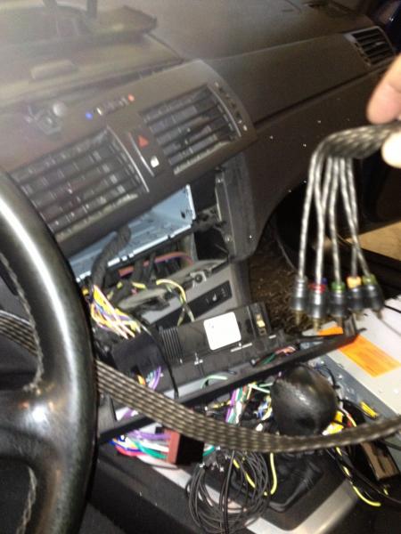

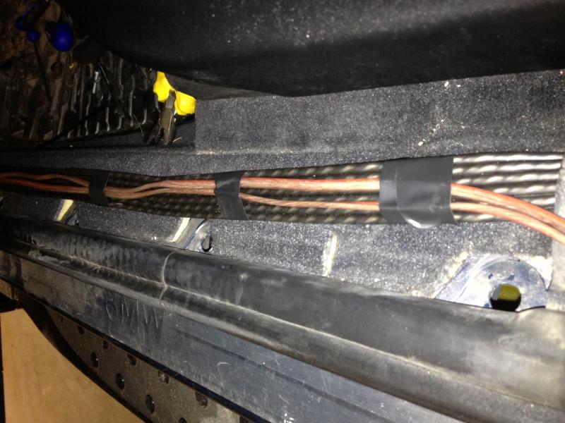

    RCA/Kaiutinjohdotus.... aivan sikana aikaa vievä puuha. Edestä pääsee kojelaudan läpi esim teleskooppivarrella tms taipuvalla johdonnyppimistyökalulla melko helposti, mutta koko kojelaudan alaosa on purettava pois. Itse vedin diskantit A-pilaireihin ja myös sieltä pääsi helpohkosti kojelaudan läpi alas.

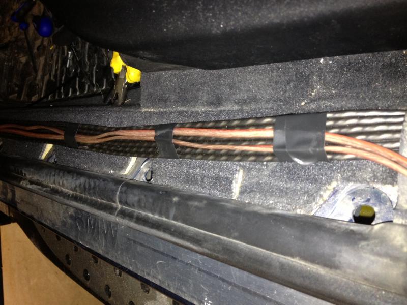

    Käytin 3 parista RCA johtoa jossa siis erikseen high/mid/sub käyttöön tulevat RCA johdot. Pioneer tukee tätä, vaikka Helixin DSPlle ei olisi sitä tarvittukaan. Saanpa käytettyä jatkossa Subin levelisäädintä suoraan mankkarin näytöltä. Vasemmat kaiutinjohdot, sekä RCA piuha vedetty vasenta kynnyskoteloa pitkin ja oikeat kaiutinjohdot oikeaa kynnyskoteloa pitkin. RCA kannattaa asentaa vasemmalle, sillä E83 kontissa olevan akun virransyöttö on oikealla puolella.
    Lopputulos tähän mennessä:
    Helix DSP ei ole vielä saapunut saksasta
    Keskiäänet, midbasso ja sub toiminnassa, diskantteja ei vielä asennettu (ehkä ensi viikolla
    Ei ritinöitä, rätinää, laturivinkunaa eikä muitakaan häiriöitä. Suht isoksi tehty virtajärjestelmä auttaa.
    DVD soitin toimii kivasti Iphonen kanssa yhteen. Spotify
    Päivitetään lisää kun setti edistyy
