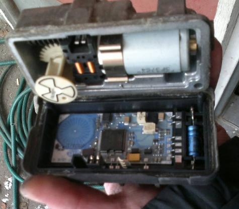

                Originally posted by VolvoTDi View Post
                Vika tuli päälle kun moottori oli normaalilämpöinen ja vaikka 5.vaihde kierroksia 1500rpm ja siitä kaasu pohjaan (manuaali). Kierroksia jos oli 3000rpm ja painoi kaasun pohjaan niin ei mennyt vikatilaan. Suutin ei siis vuotanut ulospäin, kuten ne eivät yleensä sitä teekään. Automaattivaihteistolla vikaa ei olisi ollut helppoa saada päälle kun ei se pidä turbiinia lukossa 1500 kierroksella muuten kuin pakkovaihteilla ja harvoin sitä nyt noin ajelee.
                Turbon siipiä heiluttelevan säätimen saa kyllä erikseen, mutta ei tosiaan merkkiliikkeestä. Mersun vastaavassa säätimessä on ihan ironneita juotoksia ja ne kun juottaa kiinni niin taas toimii. Tärinä irroittaa juotokset kotelon ja piirilevyn välisissä kontakteissa. Alla mersun säädin ja voi tosiaan olla aivan erilainen kuin bemun...
                Ok, kiitos.
                Niin tämä omani on manuaali, joten sillä voi kyllä kierrätellä miten vain. Kierrosalueella en ole huomannut olevan mitään vaikutusta tuohon.
                Täytyy sanoa, että ei tuo Mersun säädin kyllä "ihan erilainen" ole, tässä vastaava Bemusta, silloin kun vielä oli irti:
                (KUVA ALLA)
                ..nopealla vilkaisulla näyttää minusta ihan samalta.
                Tuohon piirilevyyn en uskaltanut kylläkään koskea ollenkaan (ainakaan kyntöauran kokoisella kolvilla), mutta jos noita kylmäjuotoksia näissä on ollut, niin ehkä se sitten olisi kokeilun arvoista...tosin jostain pitää pummata varmaan vähän näppärämpi welleri tuohon hommaan.

                    Kyllä tuo kikare näyttää komponenteiltaan tismalleen samalta. Tietty sisällä olevasta softasta ei voikaan sanoa sitten mitään kuvista päättelemällä..

                      VolvoTDi:n kuvaamaa tinausoperaatiota tuli yritettyä tuloksetta 2:kin kertaa. Ensin tavallisella tinalla (joka ei tarttunut ollenkaan) ja uudemman kerran rosteriinkin ottavalla erikoistinalla, mutta tästä ei ollut apua ongelmaan.
                      Vika kuitenkin taisi viimein löytyä "ajamalla se pihalle". Tuo ei ollut tarkoituksen mukainen toimenpide, mutta kun latauksen merkkivalo eräänä päivänä syttyi, niin uuden (kunnostetun) laturin myötä ongelma hävisi.
                      Hiilien lisäksi laturin kollektori-pinnat olivat ihan puhki kuluneet, jännitteensäätimen kunnosta en osaa sanoa, mutta ilmeisesti tuo on aiheuttanut jotain oikosulkuja, liian matalaa toimintajännitettä ja/tai virtapiikkejä, jotka ovat sitten sotkeneet ahtopaineensäätimen tai sen ohjainlaitteiden toimintaa.
