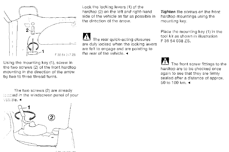

    Siis kiinnityshän on edessä vain 2 ruuvilla, Iso Torx, ruuvit ovat valmiina tuulilasin kehyksessä. (Lienetkö saanut sellaisen Torx avaien katon/auton mukana).
    Ja kovakatossa on vain kierteet... Luulen kun hetken kattelet
    tuulilasin kehystä kulmissa niin löytyy ne ruuvit. Muistelen että ovat ainoat näkyvät "kolot"...

          Z3:n Hardtop:in asennus
          Terve,
          Ne "ruuvit" on vähän piilossa, kannattaa "tökätä" vaikka ruuvimeisselillä
          en yllättyisi vaikka ne "olisivatkin" siellä. =yllätti minut :-)
          Mutta vissiin oikea järjestys on ruuvata edestä "kulmat" melkein kiinni ja sitten pikalukot takaa. Sitten kiristellä edestä.
          Katto ei ole tieteellisen tarkka => takakiinnikkein pultit&mutterit kannattaa olla ensimmäisellä asennuksella hipsun löysällä, kun paikka ok. Niin ne voinee kiristellä... jotenkin hankalaa, omassa "liukuvat tuuppimalla".
          Asennus suunta edessä on suoraan ylhäältä alaspäin.. Ei mitään erikoisia
          kiskoja tms.. katto on alumiinia taipuu/elää sen verran että 1cm ei ole "paljon"...
          Terveisin,
          Bluezmobile
          ps. linkkinä joku skannauskuva ohjekirjasta
