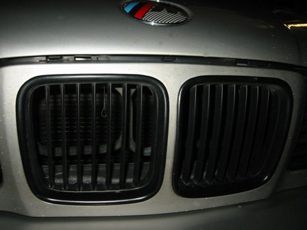

    munuaisten maalaus
    ajattelin nuo e34 leveät munuaiset maalata mustaksi. mitenköhän maali pysyy tuossa kromatussa pinnassa, kannattaako vetästä pohjamaali, ja mikä maali pysyis parhaiten.( ihan sprayllä on tarkoitus maalata ) mutta minkälaisella.
    niinjoo, kuinkas ne on muuten kiinni ja miten lähtee helpoiten irti etteivät hajoa

    mä vedin e36:ssa ihan vaa normaalilla mustalla, kuumakestolla ne mustaks. ainakin toistaseks on kestäny hyvi pakkaset ja muut paskat. sinolilla putsasin ne aluks tietty.

      Kyllähän ne pystyy maalaamaan helpostikin, olen maalannut muutamista autoistani ihan spraylla vaan ja hyvä tulee ainut että kivenhakkaumia kun tulee niin kromi alkaa pilkistämään alta, tuota kun ei/en ole millään pystynyt välttämään.
      Siellä sisäpuolella on muoviklipsit millä ne on kiinni eikä se vaadi mitään erikoisempaa ammattitaitoa että osaa irrottaa ne, sen jälkeen olen hionut cromin himmeäksi/karheaksi sitten pohjamaali jos haluaa ja sen jälkeen mattamusta tai jos on tumma auto niin korinvärikin on ihan jees ja jos vielä haluaa niin lakka päälle mutta siltikin kivenhakkaumia tuppaa tulemaan. siis näitä konsteja olen itse kokeillut ja hyvä on tullut.
        1.hio kromit karheaksi k120-150 hiomapaperilla
        2.pohjamaalia 2 kerrosta
        3.mattamusta pintamaali 2 kerrosta
        näin tein itse ja olen tyytyväinen.
        ainakin toi hiominen kannattaa(ei maali muuten pysy) jos ei niin monta kerrosta maalia halua laittaa..
          Ihanko oikeata kromiako on ollut maalailemasi munuaisten pinnoite? Ainakin minun 34.sen munuaiset on mustaa muovia jonka pinnassa olevan " kromin" sai moralla raapimalla pois.Kun se alla oleva muovi on mustaa ei sitten näy jos kiveniskemiä sattuu tulemaankin.
            Täytyypä tutkia. Lassi, ota se maski irti ennen munuaisten irrotusta...

              ja sitten ehdottomasti mattamustaa, ei kiiltävää!!

                      Joo, eli älä ainakaan maalaa suoraan sen kromin pinnalle, kiveniskemät irrottaa ajan kuluessa sen. Muistaakseni ainut keino saada pysyvästi maali kestämään on juurikin jonkun mainitsema "kromin" rapsutus puukolla,yms pois.

                          E30:ssä lähtee myös puukolla rapsuttamalla. Ensin reunat raapii auki jonka jälkeen kromaus lähtee repimällä pois ja alta paljastuu tasainen muovi.

                            Eikös se kromi oo samanlainen juttu siinä muovin päällä kun on siinä sivulla, ikkunoita kiertävässä listassa.. muistaakseni yks kaveri repi niistä ne kromit pois ja sitte laitto maalia siihen muovin päälle..

                              ensin hioo se kromi pinta, sitte pohja maali ja sitte mattamusta päälle (pari kerrosta)
                              jos ei karhenna tota kromia ja vetää suoraan pääälle, ni alkaa pesuissa ja talvisin lumiharjatessa lähtee maali palasina irti..itellä lähtee tosta omasta noi ikkunna alalistoista vaikka on karhennettu, kesällä uusiks
