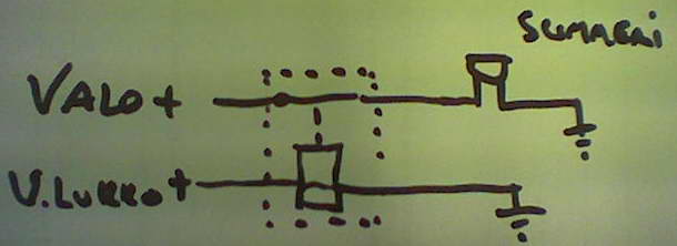

    Eli pitäs saada tietoa releistä. Mitä ne kaikki sulkevat ja vaihtavat tarkoittaa?
    Tavoitteena ois tehä valoille summeri, jos jäävät päälle. (niinku että valoilta tulee virtaa & virtalukolta ei tule virtaa = piiri sulkeutuu ja alkaa summeri soida) voishan ton tehä transistoreista, mutta saisko sen tehtyy näppärästi releillä?

      Vaihtorele on käsittääkseni jommassakummassa navassa kiinni ja jännitettä saadessaan siirtyy toiseen napaan, siksiaikaa kun jännitettä saa...
      Voit toteuttaa tuon summerin niin että auton virtalukolta + avautuvalle releelle. Releen sisään lampulta jännite ja toiselta kärjeltä summerille.
      Kun auto käynnissä, rale vetää, ja summeri on hiljaa. Kun sammuu rele vapautuu ja johtaa valoilta jännitteen summerille. Tietenkin summerin ja releen - maihin.
      Piirretäänkö?
            Piirretäänkö?
            Niin se avautuva rele oli semmonen että kun siihen ohjauspiiriin tulee virtaa niin se katkaisee toisen piirin?
            Tämähän kävi sitte aika yksinkertaisesti. Kiitos!
            Pitääkös siihen ohjauspiiriin laittaa erillinen vastus jotta ei tuu oikkaria kun se kerta kytketään maihin?

              Vaihtoreleessä (perushässäkkä) on yksi sisäänmeno ja kaksi ulostuloa. Lepotilassa johtaa toinen pari, ja kun rele vetää siirtyy sisäänmeno toiseen ulostuloon.
              Ei tuossa em. kytkennässä tarvita vastuksia, koska releen käämi ja summarihan tarvitsevat maan. Ja kyseessä nimenomaan avautuva rele. (piirrosmerkit hukassa)

                  • ropo
                    • Nov 2003
                    • 648
                    Onko tämä piirros oikein? Minun mielestä ei. Kun eikös tuossa tuo summeri huuda aina silloin kun autossa valot ja virrat ovat päällä?
                      Se rele on avaava, eli kun virrat on päällä, virtapiiri aukeaa.
                      Kun virrat on pois päältä, virtapiiri sulkeutuu. Eli summeri huutaa, kun on valot päällä ja virrat pois päältä.
                      • Z3BMW3
                        • 159
                        Tarvitseeko tuo kuvan kytkentä edes sitä relettä, jos summeri sellainen pieni <100mA?
                        Pelkällä summerilla;
                        Summerin + vain siihen valon + johtoon.
                        Summerin - eli maa sitten virtalukon virta-asentoon eli ajonaikaiseen +
                        Eli virran ollessa pois maadoittuu tuo virtalukon + muiden laitteiden kautta maihin.
                        Noissa kytkennöissä nyt sitten oletus, että lamppujen kytkeminen tapahtuu jännitteitä katkomalla, ei maata.
                        Eikös japskit tehneet tämän juuri näin?
                        Eurooppalaiset katkovat maita, oletuksena?
                        Eli se oikea kytkentä pitäisi selvittää ensin.
                          Kyllä virtaa katkotaan ei maita, joten kuvailemasi kytkis toimii, jos joku ajotietämyslampunvaroitinilmaisinhässäkkä ei ota sitten hernettä.
                            Joissain Japseissa katkotaan MAADOITUSTA,euroopassa virtasta.Näin päin...
