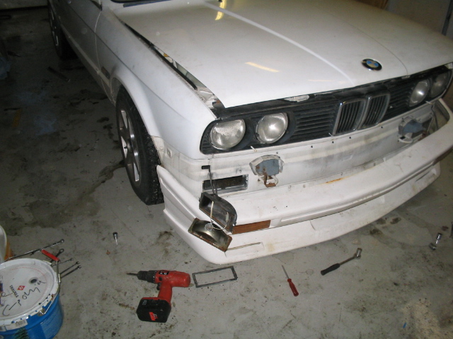

    Ulkoinen kunnostus alkaa olemaan tuossa ensikuun puolella kunnossa kun saadaan uutta maalia pintaan ja jaksaa vain hiekkapaperin kanssa riehua tarpeeksi. Ongelmahan tässä seuraa se että onhan tuo nyt hieman sama kun laittaisi tommis billetin sikahyperalumiinilärpäkkeensuzukipeeveehen kun on tuota lärpäkettä ympäriautoa mutta itse auto on sitten suoraan sanottuna mopo.

    Lisäsinpähän tuohon kuvan tuosta projektista.
