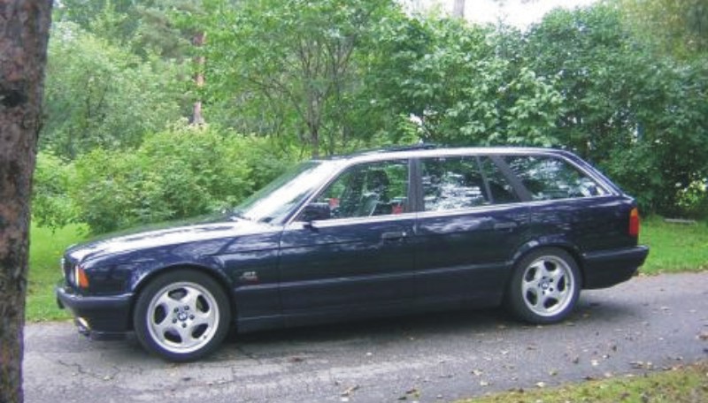

    Tarttis alla olevien vanteiden leveyksistä saada jotakin tolkkua. Vanteet on kaverin 540i:ssä ja mun tehtäväksi tuli selvittää, että mitä leveyttä ne ovat sillä oletuksella, että ovat originaali M5-vanteet. Jos jollakin enemmän kokemuksia, niin toimiiko 245 renkaalla? Mulla ei oo noista E34-koppasista oikein mitään tietoa/kokemuksia.

    Noita on tehty sekä 8- että 9-tuumaisena, jos on nuo kuvassa olevat niin sanoisin että 8 tuumaa
    Tossa kuva mun 8 tuumasesta niin näet paljonko huulta: http://users.tkk.fi/~jkonno/kiillotus/PICT0136.JPG

      235/45/17 kumeilla ainakin pelittäää...

        Jep toihan on ihan se alkup. suosituskoko, vastaavasti 255/40 9-tuumaselle.

          ...kunhan nyt kukaan ei lähde "huulen" leveydellä hakemaan vanteen leveyttä. Sillä kun ei ole mitään tekemistä vanteen leveyden kanssa.

            No shit, mutta kun noi vanteita on tasan kahta eri leveyttä ja toisessa huomattavasti leveempi reuna niin kyllä tuosta pystyy varmaankin päättelemään kumpi on kumpi ihan perus joukko-opilla: Olkoon A={a,b}. Nyt jos tunnetaan alkio a ja tiedetään A\{a}=b niin kyllähän se b tunnetaan myös

              Kiitos kaikille, mitä todennäköisimmin nuo ovat kaverilla 8" leviät vanteet, joten suosittelen (pakotan) sen ostamaan 235 renkaat niille vanteille

                Miten muuten on 235/40/17 koon kanssa? Eikös 235/45/17 oo isohko?

                            noniin, meikä heittää mutulla arviota että jos ne on saman levyset ni kummatkin on niitä 8" ja jos takavanteet on leveemmät ja niissä on enemmän huulta niin silloin se on 9*. kamulla oli M5 noilla vanteilla edessä 235 ja takana 265. ne kai ne orkkis koot...
