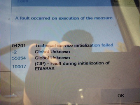

                      #25
                      Jaa mitähän tääki tarkottaa?
