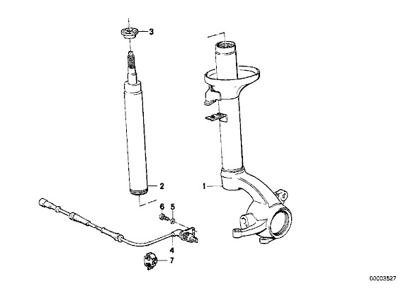

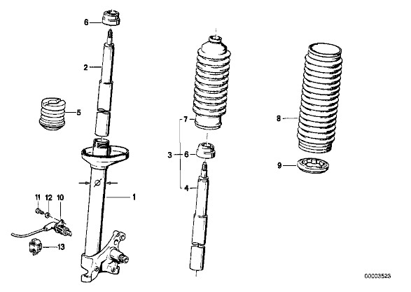

    Originally posted by pemaripoju
    mitä eroa on 325i ja 325ix etutolpissa? ainakin on erilaisen kallistuksen vakaimen paikka! onko muuta?onko vaihtokelposia ja voiko käyttää takavedossa ilman vetaria?
    Kuvista näet erot
    -Jeff
