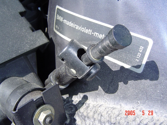

mikä osa tää konehuoneessa on?
    mikä??
  • Leba
    • Dec 2003
    • 2101
    ilmausruuvi

      mikähän ilmausruuvi??

          Originally posted by Leba
          ilmausruuvi
          kerroppa nyt mikä ilmausruuvi tuo on! kysytty jo aikasemminkin mut ei selvyyttä asiaan. omastakin tuo löytyy.

              Itse olen jo pidemmän aikaa miettinyt samaa vipstaakia ja sen tarkoitusta. Hienoa että en ole ainoa jo sitä funtsii. Auto on -95 E36 328 ja siinäkin siis löytyy toi. Eikö keltään löydy tietoa jousiventtiili-ilmausruuvi-hässäkän oikeesta tarkoituksesta ja nimestä?

                Löytyy ETK:lta numerolla 16 13 1 182 886. Nimeltään vent pipe ja liittyy purkkiin nimeltää activated carbon canister. Polttoainejärjestelmän osia, eli lienee joku takaisinkierrätyksen tms. ilmausputki.

                  ...olisiko aktiivihiilisuodattimen huohotinputki...
                    on se suodatin mahdollisesti se joka on ilmamäärämittarin alapuolelle, musta boxi mihin menee letku ja mahdollisesti piuha. mites sen huolto ym..??? vai tarviiko tehdä mitään koskaan?

                        Netistä löytyi tälläiset tekstinpätkät:
                        "An automotive filter in which activated carbon has been placed so that gas tank fuel vapors, which have accumulated when the vehicle is not running, are trapped in the filter. When the engine is running, hot air is forced into the filter and push out the vapors into the engine. In this way, pollution is reduced and conservation of the fuel is maintained."
                        ja
                        The evaporative emission system controls the gasoline vapor. A canister is filled with activated carbon that absorbs the gasoline vapor from the fuel system. The vapor can be purged from the canister and then burned in the engine. The canister is usually maintenance-free for lifetime."
                        Eli ilmeisesti se musta mötikkä kerää höyrystyneen bensan silloin kun kone ei käy ja koneen käydessä kaasut tungetaan muun bensan mukana palamaan.

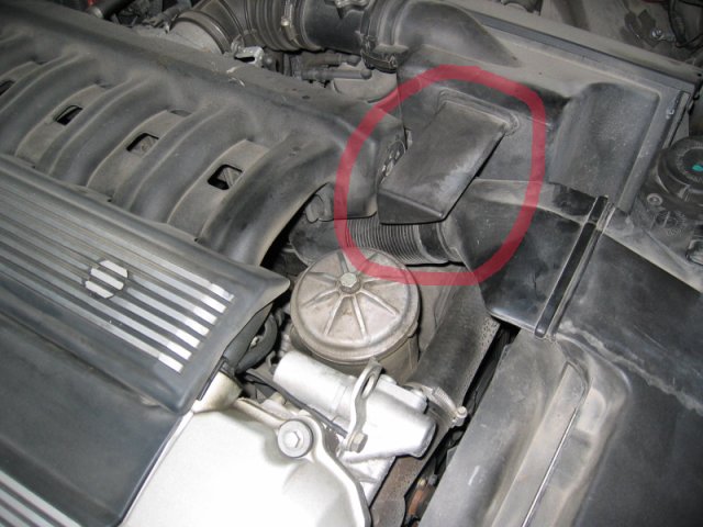

                          Joo, mullakin löytyy M50-moottorista tuo sama "ruuvi", joka siis ilmeisesti liittyy aktiivihiilisuodattimeen jotenkin. Missäs se itse suodatin on? Ja mikäs "siipi" (ks. kuva) tuossa ilmanputsarikotelon kyljessä on, tuotakaan ei ole kaikissa M50-moottoreissa?

                              olisko se aktiivihiilisuodatin tämä keltasella merkitty. tuo punasella merkitty osa on myös M52B28 putsarin kotelossa, tiedä sit mikä on.
