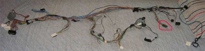

                      Otin tuossa koiran sängyllä kuvan, josta näkee millaisesta johtosarjasta on kyse. Siinä on mukana mm yksi liitin mittaristolle, kaiuttimille moninapaliittimet, liitin etulasien katkaisijalle ja taskulampun pistoke.
                      Johtosarjat on luonnollisesti mallikohtaisia, eli kannattaa katsoa mistä ja minkä vuotisesta autosta sellaisen ottaa. Toinen vaihtoehto on ottaa jostain johtosarjasta obc:n piuhat ja kytkeä ne oman auton johtosarjaan oikeisiin paikkoihin, mutta se on jo hieman työläämpi operaatio.
                      Edit:Obc:n vihreä liitin on tuo punaisella ympyröity.

                                Luepa tuo juttu lävitse, niin pääset vähän jyvälle.
                                Ota ensin kello irti ja katso montako johtoa siihen vihreään liittimeen tulee. Jos siihen tulee vain kolme johtoa, sinun pitää uusia se johtosarja, mutta jos siihen tulee enemmän ~20kpl johtoja, johtosarjaa ei tarvitse uusia.
                                520 ajotietokone ei ole yhteydessä mittaristoon, eikä siten saa tietoa koodiplugilta, vaan se koodiplugi pitää asentaa ajotietokoneeseen. Ajotietokoneita on kahta malllia, toisessa on paikka plugille (näitä on vähemmän liikkeellä käytettyinä) ja toisessa ei, mutta sen pystyy aika helposti sinnekin lisäämään.
                                Check controllia ajotietokoneessa ei ole, eikä sitä kovin helpolla taida autoon saada asennettuakaan.
                                Ostin romikselta johtosarjan jossa oli gongi mukana 40€, radiokehys jonkun euron, ajotietokoneen hinnat 50-200€ (uusi 1050€) ja koodiplugi bmw:n tiskiltä 50€.
                                Lisäksi saattaa vaatia lämpöanturin etuhelmaan jollei se ole jo valmiina.
                                Jos sun auto on valmistettu 9/90-9/92 välillä ja on manuaalivaihteinen, johtosarjan osanumero on 61 11 8 351 747.
