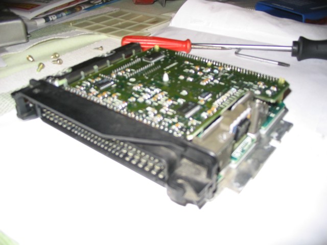

    Osaakohan kukaan neuvoa kun tuli ostettua teholastu E36:een 325:een ja eipä vaihto onnistu...
    http://www.pelicanparts.com/BMW/tech...ip_Install.htm

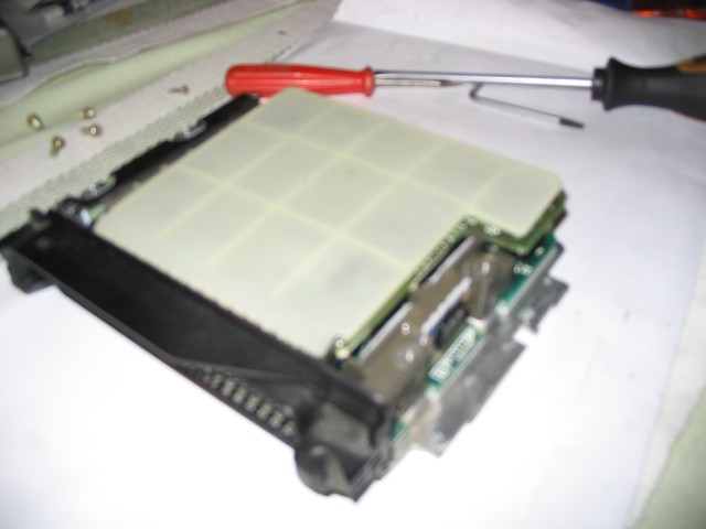

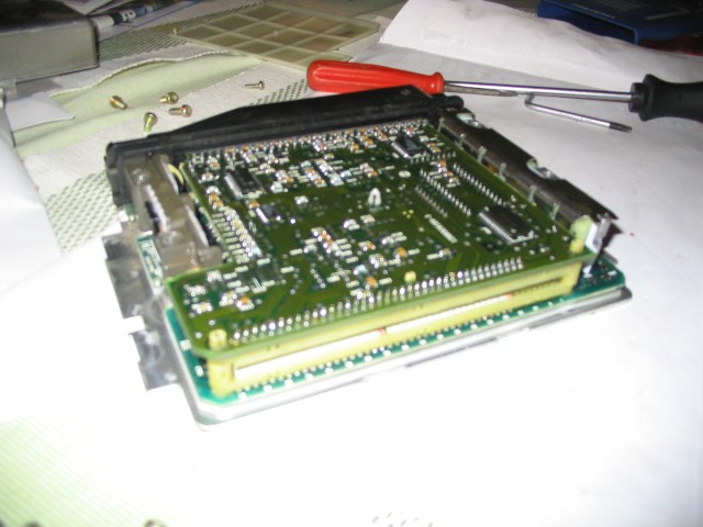

    tuolla on neuvoa miten tehdään, mutta mulla ei ole toi boksi samanlainen sisältä, vaan siinä on kaksi piirilevyä päällekkäin ja niiden sisällä jossain keskellä tuo lastu.
    En saanut mitenkään sitä päällimmäistä levyä irti ja siitä tulee suoraan pinnit myös liittimeen joten ei se kuulukaan nousta siitä pois. Onko kenelläkään tullut samanlaista boksia vastaan? Olisi kiva tietää miten saa lastun vaihdettua vai jätetäänkö vaihtamatta...
    ohessa kuvia tuosta boksista.

          Jos nyt välttämättä haluut kokeilla ja sitten todeta, että ei toimi niin tuolta
          http://www.bmwe34.net/e34main/upgrade/chip.htm
          löyty mulle ohje miten sen siihen boksiin saa laitettua.On samanlainen kun mulla.
          Tosin otin pois kun ei siitä ollu mitään hyötyä. Päin vastoin tuli hirvee potku tuossa 3000-3500rm paikkeilla ja tuntu, että perä hajoo ja lähtee hampaista paikat.

              Tottakai se kannattaa sinne laittaa jos sellainen hommattu on! itselläni oli kanssa tuollainen kaksikerroksinen piirilevy omassa kärryssä, oli todella piukassa kiinni mutta kyllä sen irti sai ilman suurempaa väkivaltaa, vähän näppäryyttä ja hermoja se vaatii! onnea asennukseen!

                Noilla ohjeilla itsekin vaihdoin E36 325:seen. Meisselin työntely sinne pinnien väliin vaati eniten voimaa ja rohkeutta. Just sinne 3000-3500 väliin tuli lisää potkua (kai?) - kierroksilla vaikeampi havaita. Ei ainakaan mitään haittaa ole ollut.
