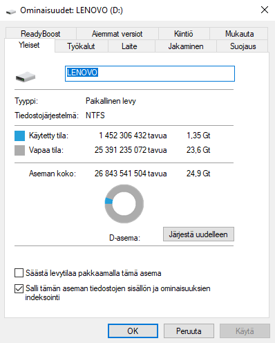

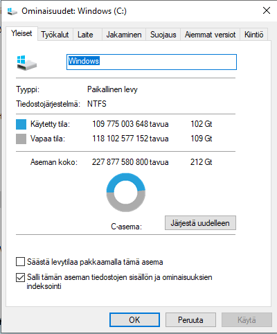

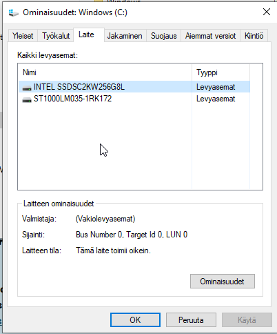

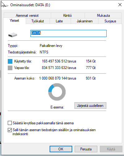

                  Yritin tutkailla noita että minkälaisia noi kovalevyt mahtaisi olla...
                  En ihan tarkalleen tiedä mistä ne näkisi mutta oikean hiiren näppäimen "ominaisuudet" täpästä sain tuollaisia esiin.
                  Jos nyt oikein ymmärrä niin koneessa on kaksi kovalevyä joista toinen lienee jaettu C: ja D: asemaksi?
                  C: asemalla on 212 Gt
                  D: asemalla on 25 Gt
                  E: asemalla on 931 Gt
                  Saako noista kuvista jotain selkoa vai pitäisikö jostain muualta yrittää niitä katsoa?

                    Noiden kuvien perusteella koneessa ssd + perinteinen 1 teran HDD.
                    Itse vaihtaisin tuon HDD:n paikalle esim 512 GB taikka 1TB:n SSD, jolloin tila ei hetkeen lopu ja nopeuttakin riittää.

                        Eli koneessa on 256Gt SSD ja 1TB HDD (eli perinteinen kovalevy). SSD on jaettu kahteen osioon C & D. D-asema lienee järjestelmän palautusosio. Koneessa lienee Lenovon windows asennus, jossa on kaikenlaista ylimääräistä valmistajan softaa. Itse tyhjentäisin tuon SSD ja poistaisin osiot ja loisin yhden osion. Sinne sitten puhdas windows asennus ilman Lenovon ohjelmia. Jos ne Lenovon palautus tiedostot nyt jostain syystä haluaa säilyttää, niin siirtää ne vaikka sille 1TB HDD. Tuo 256Gt SSD on riittävän iso ISTA-D & ISTA-P asennuksille. Toki koneeseen voi halutessaan päivittää isommat SSD:n.
