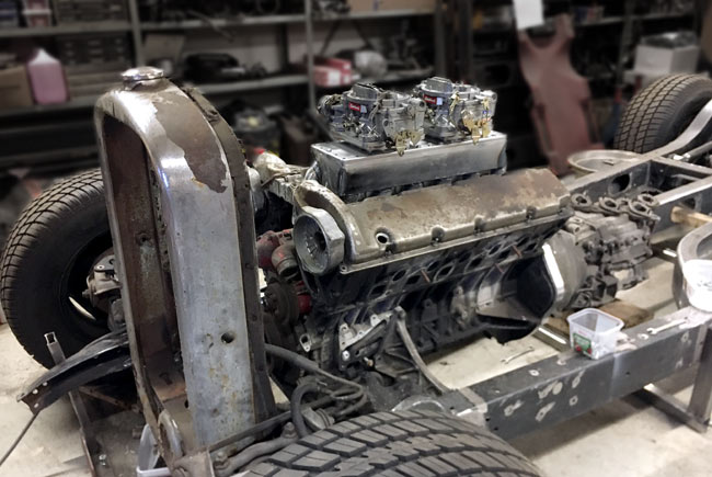

    Ehkä vähän erikoinen projekti menossa. M70 moottoria hankin, johon olen tehnyt imusarja kaasareille.
    Eli nyt pitäisi sytytys saada toimimaan, ideana käyttää esimerkisksi kahdesta 325i:stä alkuperäinen Motronic ecu ohjamaan sytkän ennakkoa.
    Kyseessä oleva moottori on enemmän näyttely- kuin tehomoottori, eli toimivuutta saa olla, muttei tarvi alkuperäistä paremmin tomia.
    Eli:
    60-2 pyörä Kempiakselissa ja ECU:sta sytytyspuolasta kautta virranjakajaan ajoitettua sytytystä.
    Onko tämä mahdollista?

      Alunperin oli tarkoitus just modata 6-sylinterisistä moorttoreista jakajat nokkien päihin. Totesin kuitenkin että alkuperäiset jakajankannet on niin paljon nätimpiä, kuin 15 senttiä menosuuntaan törröttävää jakajaa.
      Ajatuksena, että noita Motronic bokseja saisi suhteellisen edukkasti, jos niitä vain saisi tomimaan.
      Muutkin ideat kiinnostaa, mutta tässä vaiheessa katson elektronista sysytysjärjestelmää, josta saisi ennakkoa kierrosluvusta ja kuormituksesta riippuen.
      Jos jollain muulla konstilla saisin kahdet jakajat toimimaan, tai jos jopa tekisi joku wasted spark systeemi, niin miksi ei.
      Pääaisia on että olisi luotettava systeemi, sen takia ajattelin oem Motroniceja.
      Jakajat: Kullekin puolalle 3 sytytystä/ kierros. Kaksi kanavaa riittäisi.
      Wasted spark: Kullekin sylinteririville 3 sytytystä/ kierros, mutta tarvii 6 kanavaa.

        SiinäClick image for larger version

            Olen valinnut MaxxECU mini:n hoitamaan sytytyksen kahdella puolalla ja orkkis jakajilla. Jos vaikka jälkeenpäin tulee ideoitua jotan ruiskua, niin samalla ecu:lla sais senkin toimimaan.
            Kiitosi ideoista ja ajatuksista!
