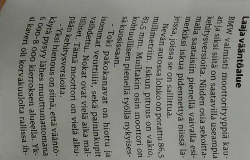

                    Tämän videon kommenteissa sanoo että m42 moottori olisi pohjana, 1961cc olis iskutilavuus ja 9500 ottaa kierroksia :think olisiko vain porattu niin isoksi kuin ikinä saa ja käytetty b18 kampiakselia? hurjalta kuulostaa kierrokset jos m47 kampiakselia käytetty.
                    Vauhdin maailmassa olleessa jutussa mainitaan syl halk 86,5mm ja iskunpituudeksi 83,5mm. Nopeasti laskettaessa tilavuudeksi tulee mainittu 1961. Iskunpituus 83,5mm tarkoittaa yhtä kuin m44 moottorin iskua.
                    M42:n iskulla eli 81mm ja 87mm porauksella saadaan vain 1925 kuutioinen kone. Tuosta 87 millistä suuremmaksi ei oikein voi mennä.
                    En tiedä miten nykyään, mutta ennen rallissa ei saanut kasvattaa iskua. Lyhentää kyllä sai. Toisin sanoen piti käyttää luokiteltua kampiakselia tai ainakin sen iskunpituutta.

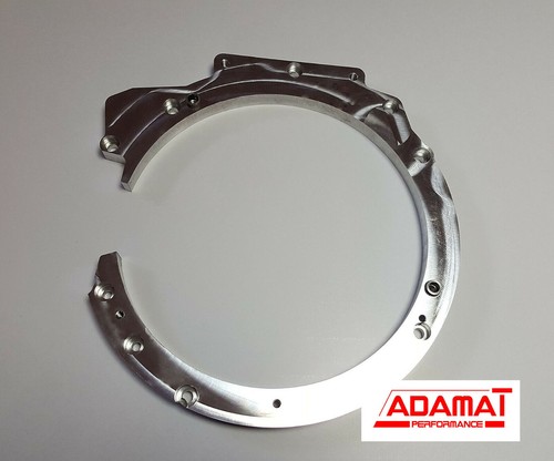

                          Ilkeääkö kukaan myöntää että olisi 2,0/2,3 duretecia laittanu Bmw:hen?
                          Olisi hyvä kone ralliin,osia löytyy ja kansi virtaa vakiona n.250 hv.
                          Neloskone alumiinia..
                          Ei vaan taho laatikoita löytyy..
                          Tälläistä pohdintaa
                          • turbobliz
                            • Jan 2003
                            • 1035
                            • e-suomi
                            https://www.ebay.co.uk/itm/174147806930
                            • Wilska87
                              • Feb 2022
                              • 35
                              • Savonlinna
                              Originally posted by turbobliz View Post
                              Katos vaan,enpäs tajunnut itse tuolta kattoakaan
