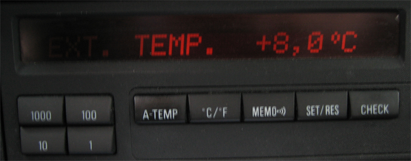

    Mikä vikana... Ajotietokoneen näytön vasen reuna himmenty yhtäkkiä... Onks sieltä kyrvähtäny jotkut ledit vai miten ruutu valaistuu? Pieni asiahan tämä on mutta kiusallinen... Kiitos jos joku osais vastata

    Uus poltin kehiin,niin luulis taas toimivan.

      Juuri näin. Otat ajotietokoneen irti niin päältä löytyy neljä kappaletta samanlaisia polttimoita kuin mitä mittaristossa käytetään varoitusvaloille.

        Niinpä olikin... Olis tietysti ensin voinu roplata ja sitten kysyä Nyt täytyy lähtee sit metsästään vielä tommosta polttimoo... Kiitos avusta!

                Pikselit itsessään näyttäis olevan kyllä kunnossa, eli lampun vaihdolla pitäis selvitä.
