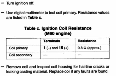

          M60? Löytyy tuolta E32 FAQ:sta yhdestä kirjasta...

                  Motronicilla:
                  Primäärivastus eli terminaalien (+) ja (-) välinen vastus
                  = 0.50 ohmia
                  Sekundäärivastus eli terminaalin (+) ja keskitornin välinen vastus
                  = 5000 - 6000 ohmia
                  TCI:
                  Primäärivastus
                  = 0.82 ohmia
                  Sekundäärivastus eli terminaalin (-) ja keskitornin välinen vastus
                  = 8250 ohmia
                  Sitä se on.
