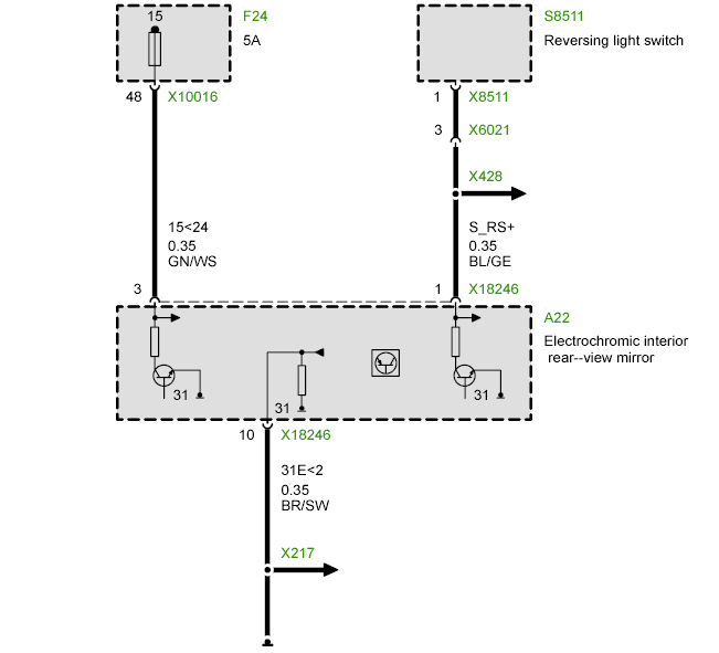

                        ei se tarvi kuin käyttöjännitteen, jonka voi ottaa sisävalon jatkuvasta jännitteestä haaroituksella. tietty edellyttäen että siinä peilissä on oma virtakytkin.omaan autoon olen edellämainitun koplauksen tehnyt. ne ylimääräiset johdot on todennäköisesti varashälyttimen joko IR- vastaanottimen / led :in (virtakytkimen napin sisällä joko toinen tai molemmat) sekä ulkopeilien tummennuksen ohjaukset (?). vaikka ei erillistä kytkintä olisikaan niin voi kait sen suoraankin kytkeä, eihän tuo näytä paljon virtaa syövän. nyt talvella kovilla pakkasilla kun se on unohtunut päälle eikä autoa ole käynnistetty 3 päivään siitä huolimatta hyvin on lähtenyt käyntiin eikä ole näyttänyt merkkejä että rasittaisi akkua erityisemmin.
                        • dsl Bimmer
                          • 357
                          Kytkis
                          Kuvassa on peilin kytkentä E46:een. Mutta miten liite kuvan saa tähän näkyviin?
                          • dsl Bimmer
                            • 357
                            Kytkis
                            Nyt pitäisi olla kytkis mukana. Ekalla kertaa kuva oli liian suuri.
