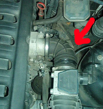

    Auto on E36 320i
    Eli katsastuksessa totesivat liian korkeat päästöt. Ja samalla veikkailivat syyksi Lambdaa.
    Nyt huomasin, että siinä haitariputkessa on halkeama, joten voiko se vaikuttaa jotenkin tuohon mittaustulokseen?
    Lisäksi olen joskus kuullut, että rikkininäisellä Lambdalla tasakaasulla ajettaessa kulutusmittari heiluu muutaman millin eestaas ja tuollaista myös olen huomannut omassa autossani.
    Lisäksi on havaittavissa lievää nykimistä.
    (Nykiminen korjaantui _lähes_, kun yks rikkinäinen puola vaihdettiin.

      Imuputki vain vaihtoon ja leimalle...

        No selittääkö se tuon nykimisen?

          Toki kun kone tärisee ja imuilmanmäärä vaihtelee niin halkeamasta pääsee aina eri määrä ilmaa ilmamäärämittarin ohi. Feilu näkyy sitten lambdalla ja moottorinohjausboksi yrittää lambdan tietojen mukaan säätää suutinten aukioloaikaa, eli säädöt on johonkin suuntaan tällöin aina viturallaan.

            Joo... ja kun kone vetää ilmaa mitä ei mitata, antaa tietokone liian alhaisen polttoanemäärän suhteessa ilmamäärään=kone käy laihalla= nykii varsinkin tasakaasulla. Lambda korjaa n.nuppineulan kokoisen reijän tuottaman ilmaylimäärän, mutta ei kovin paljon isompaa. Putki vaihtoon.

              Vaiha nyt ihmeessä ensin se imuputki, kun ei oo edes kallis. Käy sitten koettaa päästöjä jossain muualla kuin konttorilla. Jos ei vieläkään päästöt korjaannu, niin melko varmaan lambda. Niidenkin hintoja kannattaa katsella parista paikkaa.

                    Päästöt tosiaan on nyt kohdillaan ja lambda ja imuputki vaihdettu, mutta silti nykii vähän..
                    Tulpatki vaihdettu ja hajonnu puola uusittu.. Mistähä sitä sitte seuraavaksi vikaa etsis?
                    • Hemi
                      • 18880
                      Akunnapa joksikin aikaa irti, jotta DME saadaan resetoitua oppimistaan "huonoista tavoista".
