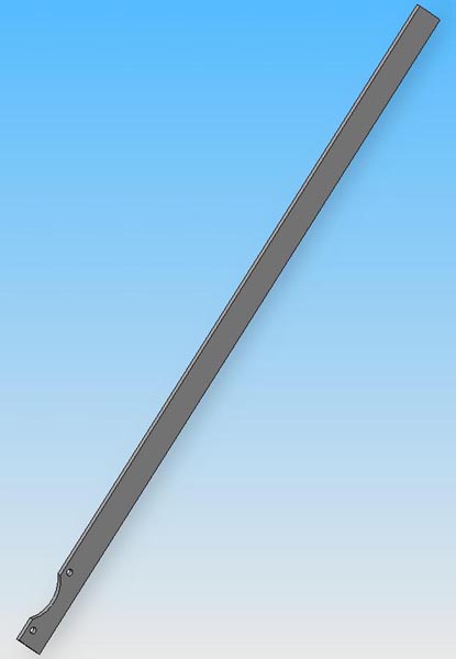

    juuh kyllähän se onnistuu kunhan saa ekaks vaan auki sen tuulettimen 32mm mutterin. itsellä se oli hieman tiukalla. piti tehä siihen sellanen erikoistyökalu millä sai pidettyy sen siivapyörän paikoillaan. eli noihin reikiin laittaa sen siivapyörän pari pulttia kiinni ni johan aukee. ite porasin toisen reiän väärään paikkaan mutta hyvin se aukes kun laittoi edes yhden pultin kiinni.

      lähteehän se rupeli irti siitä hihna pyörästä ku pitää pultista vain kiinni avaimella ja vääntää sitä viskon mutteria auki ku siinä on väärin päin kierteet...

        Mulla lähti kun löi vasaralla terävän napautuksen, ei tarvinnut mitään erikoistyökaluja. Pitää tosiaan muistaa, että siinä on "väärän kätiset" kierteet!
        Ei taida perus Bilteman sarjoissa olla 32 kiintoavainta, mutta kyllä sen saa Biltemalta ostettua erikseen(alle 5,-)!

          njoo.. eipä lähteny mulla naputtelemalla. ja kiintoavain oli nii lyhyt ja pikkunen ettei sil saanu tarpeeks pidettyy kiinni
