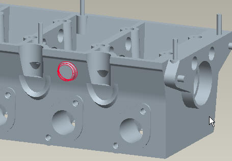

        Ja tosiaan siinä m20b25 kannessa on kohokirjaimilla pakosarjan puolella oheisen kuvan mukaisessa nastassa nummero 2.5
          kiitos! tällähän se selviää täytyypä kattoa siitä jos meen viikonloppuna konetta laittaa...

            joo, piti eilen kertoa toi mutta unohtu. Joku paikkas komeesti, hyvä.
