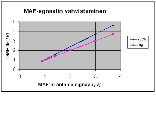

    M43 1.9i -moottorin ilmamassamittari näyttää liian vähän, tästä on jo aikaisemmin ollut oma tredinsä. Ajattelin laittaa mittarin ja DME väliin pienen vahvistinkytkennän, jolla saadaan signaali oikealle tasolle. Onko kukaan tehnyt vastaavanlaista? Ohessa on kuva vahvistuskäyrästä. Siinä on lineaarisesti vahvistusta lisätty 33%. Pitäisikö vahvistusta muuttaa ja miten? Rakennan kytkennän ensiviikolla, joten parin viikonpäästä tiedetään tosta käytännön toimivuudesta lisää.
    Onko mitä ideoita / vinkkejä?

      Kyllä vahvistuksen saa tehtyä ei lineaariseksikin, esim. että vahvistaa pieniä jännitteitä enemmän kuin suuria. Pitäisi vaan tietää, että miten korjauskertoimet määrittää.

              E46 ei ole kumenevaa vastuslanka mittaria vaan filmi. Itse asiassa mittaustapahtumassa virta pidetään vakiona, mutta jännite muuttuu.
              Originally posted by Masinol
              Ja toi ei nyt silti ole mitään rakentelua vaan rautalankaviritys.
              Kyllä tämä on elektroniikka rakentelua ja liittyy projektiin moottorin viritykseen 316->318. Olen siis tekemässä adapteria joka voidaan liittää helposti ilmamassamittarin liittimeen väliin. Jos kytkis hajoaisi tien päällä (tietenkään näin ei tapahdu) , voidaan se helposti ottaa kokonaan pois ja laittaa DME:ltä tuleva liitin takasin oikealle paikalleen. Kytkennässä on huolehdittu siitä, että se ei pääse vioittuessaankaan tuhoamaan DME:tä tai MAF:fia. Vahvistimesta
              Samalla tähän voi lisätä integraattorin, joka vahvistaa jännitettä muutostilanteissa normaalia enemmän. Eli vaikka olisi uusi MAF -mittari, niin tällä on mahdollista saada lisää tehoa kiihdytykseen.
              Lisäksi imuilman lämpötilan mittaustulosta voi helposti vahentää muutamalla asteella ->> lisää löpöä ja ennakkoa. Samaten tähän voisi lisätä kytkimen millä voi eri moodeja vaihdella...
              Mistä muuten tiedät että ilmamassamittari "näyttää liian vähän"?
              Jännitettä pitäisi Maffin antaa maksimillaan reilusti yli neljä volttia.

                    Vahvistin juttu toimi ihan hyvin! Eli vajaa kuntoisella maffilla oli ihan mukavasti vetoja... Nyt olen kuitenkin jo ostanut uuden mittarin.
                    Seuraavaksi (ensi kesänä) vuorossa on lambdan huijaus kytkis. Todennäköisesti laajakaista lambdan laittaminen tavallisen lambdan tilalla. Siitä huijauskytkis DME:lle sekä mittari kertomaan seossuhde reaaliajassa.
