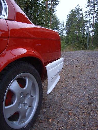

niin ja nuissa halvoissa lasikuitu puskureissa on se ongelma vielä että ovat aika ohkasia eli jos puskuri jää \ / tolleen ja alat väkisin taivuttamaan päitä kohti autoa pultattavaksi niin pintaan tulee semmonen jännitys että se alkaa halkeileen joskus jos ei sit jo heti... mulla oli nuissa alla alkuperäiset pelti puskureiden rungot ja kiinni samoista kohtaa kuin orkkis puskuritkin oli tai siis on...E30 316 -85. (OO==[][]==OO) E30 316 -87.
Aivan, kuitu on vähän nihkeetä taipumaan, minkävuoksi vastaisuudessa pidättäydyn noista kuitukopioista koska ne eivät jätä yhtään "pelivaraa".Originally posted by GOOFYniin ja nuissa halvoissa lasikuitu puskureissa on se ongelma vielä että ovat aika ohkasia eli jos puskuri jää \ / tolleen ja alat väkisin taivuttamaan päitä kohti autoa pultattavaksi niin pintaan tulee semmonen jännitys että se alkaa halkeileen joskus jos ei sit jo heti... mulla oli nuissa alla alkuperäiset pelti puskureiden rungot ja kiinni samoista kohtaa kuin orkkis puskuritkin oli tai siis on...

mikäs puskuri se toi on...? saahan ton raon piiloon asiallisilla kura läpillä tai sitten kuiduttamalla... mä tein ite siihen riegeriin semmisen jtskan että porasin merkin siihen lasikuitu puskuriin sisä puolelta siitä pelti puskurin kiinnitys reijän läpi ja laminoin siihen kohtaa lasikuidulla kiinni peltilätkän johon keskelle hitsattu mutteri, sillain sen sai tukevasti kiinni ja se rako samalla pienenee kun vedättää sitä koriin päin...Originally posted by DriverEli tuollainen ongelma on tässä kyseessä
niin siis onko tuo se m3:n puskuri vai tilasitko ne m tekki kopiot...?E30 316 -85. (OO==[][]==OO) E30 316 -87.
Originally posted by GOOFYmikäs puskuri se toi on...? saahan ton raon piiloon asiallisilla kura läpillä tai sitten kuiduttamalla... mä tein ite siihen riegeriin semmisen jtskan että porasin merkin siihen lasikuitu puskuriin sisä puolelta siitä pelti puskurin kiinnitys reijän läpi ja laminoin siihen kohtaa lasikuidulla kiinni peltilätkän johon keskelle hitsattu mutteri, sillain sen sai tukevasti kiinni ja se rako samalla pienenee kun vedättää sitä koriin päin...
Tuo oli se m3. En tilannu m-tekkejä, onneksi, tuli nimittäin muita kuluja auton suhteen kun katsastuksesta pomppasi mm. iskarien ja jarrujen yms. takia. No nyt on kiesi iskussa ja leimoissa
