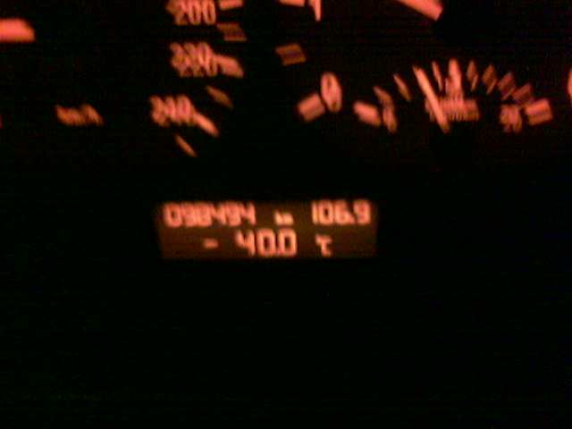

                Originally posted by jms-btcf View Post
                Mä olen tavallisesti tankannut dieseliä jonka jähmettymispiste (tai jotain) on -32C. Nyt kun toi -32C alkaa olla karu totuus, niin eiköhän kiesi hyydy jos kama jämähtää tankkiin, ei kai tankissa mitään lämmitintä ole? Kait se jotenkin oirehtii esim. nykimällä tms jo ennen tota jähmettymislämpöä...
                Itellä ei omassa ajotietokonetta. onko ulkolämpömittari vain ajotietokoneellisissa malleissa? Tuli tuosta kuvasta mieleen....

                  Ilmeisesti..
                  Minulla ainakin on saman viiksen takana lämpö-, kulutus- ja kaikki muutkin mittarit.
                    Jep, tulee arvokkaan ajotietokoneen mukana tuo kallis ominaisuus
