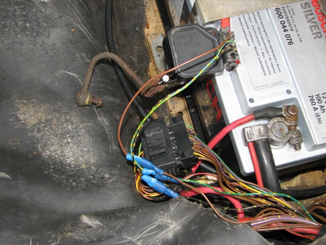

                      Tuon minun anturin ostin kaverin purettavasta M5 romusta mutta kai niitä ihan varaosaliikkeestäkin saa, siellä se takatukivarsien seassa normaalisti majailee.Siihen liitettävät johdot tulee tuohon liittimeen asti varmaaan kaikissa 34 korisissa.Otin tarvittavat kolme johtoa irti liittimestä ja kytkin ne suoraan anturiin niinkuin kuvasta näkyy, ja anturin varressa olevaan reikään laitoin 4mm. pultin että se pysyy keskiasenossa.

                        Täytyypä tarkastaa, mutta alustavasti sanoisin, että minulla ei ole akun lähellä lainkaan tuollaista liitintä kuin sinulla. Täytyy tarkistaa vielä kotona, kun otin kuvia itsekin kun CCM asioita viimeksi pemistin. Nimittäin olisiko tuo se 21pin connector josta pitäisi maadoittaa oikeat pinnit? Jos on niin missäköhän se minulla on vai eikö moista tosiaan ole lainkaan?? Laitan kotona kunhan ehdin kuvan samasta paikasta omasta autosta.

                          Juups. Ei näyttäisi olevan moista palikkaa minun autossani.
                          Ellei sitten ole tuolla oikealla jossain piilosessa.

                              En tarkoita sitä , en minä sentään niin puusilmä ole, vaan tuota johtoliitintä, joka tuossa 535_M5 kuvassa on akusta takaluukkuun päin ja josta tulee ne johdot tuohon jälkiasennus härpäkkeeseen, jonka kuuluisi olla auton alla.
                              Nimittäin ohjeiden mukaan - jos olen käsittänyt oikein - riittäisi kun tuosta 21pin connectorista vetäisi pinnin 12 maahan. Se olisi = tasonsäädön virheetön tila. Eli missä lie omasta tuo johtoliitinpaketti.
                              HUOM! En kyllä ole varma onko tuo se 21pin connector mutta niin oletan ja sijaintikin täsmää.
                              EDIT: Jaa, tuleekos ne johdot tuolta vai jostain muualta?
