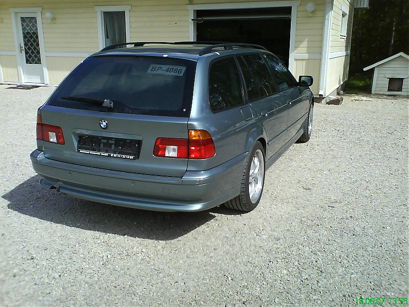

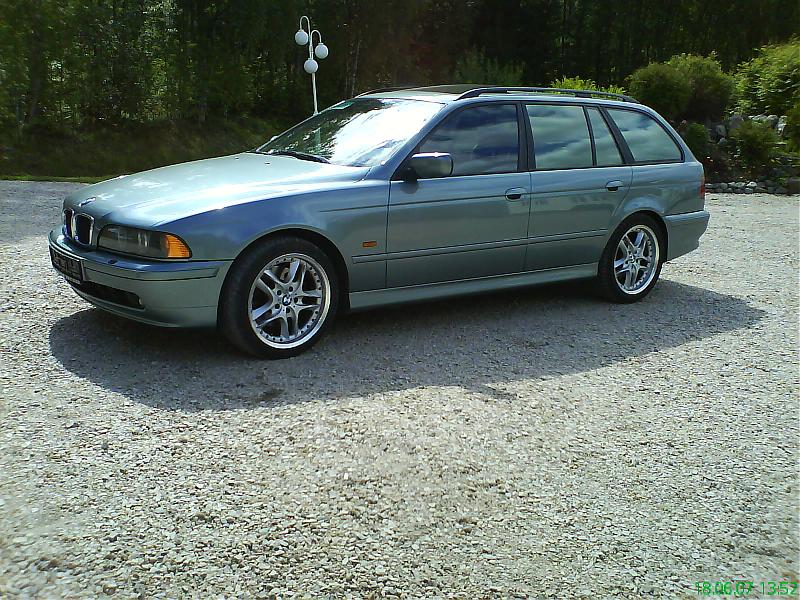

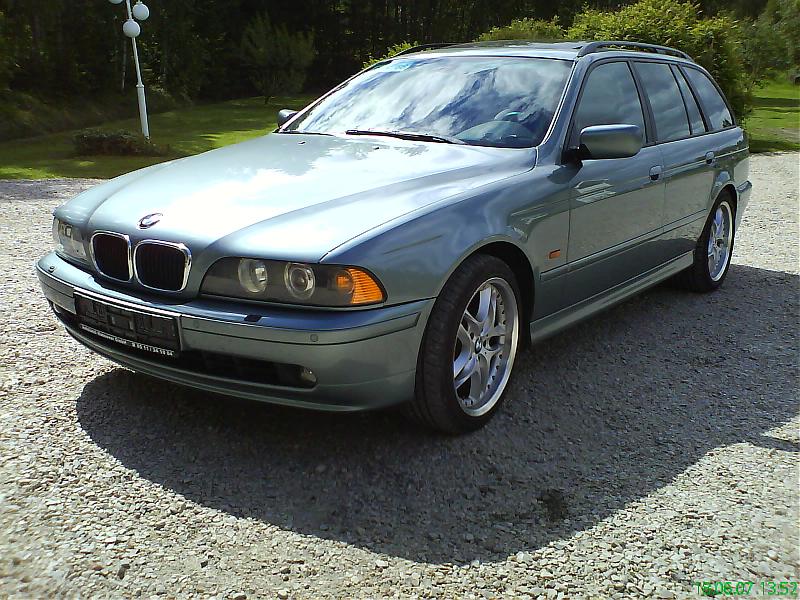

                        Laitoin muutaman kuvan et näettä millainen auto sitä tuli hankittua
