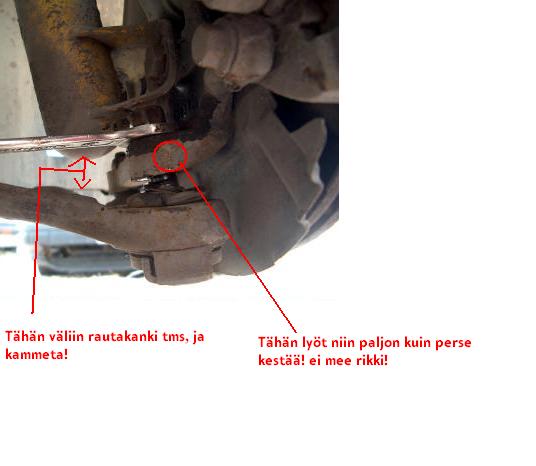

    ei löydy oikeaa työkalua pallonivelen iroitukseen tällähetkellä mutta lähteekö tuo irti vasaralla hakkaamalla? illemmalla voisin saada parempaa työkalua mutta nyt olis kiire tän kanssa...

    lähtee vasaralla, Mutta elä missäännimessä lyö itse palloniveleen vaan siihen osaan mistä pallonivelen kartio on läpi. siihen sivuun ku pari napakkaa vasaran iskua nii pallonivel hyppää irti

      tohon suunnilleen mutterin ala puolelle jota tossa avataan??

        Joo,sitten laitat vielä siihen ripustuksien(tukivarren) alle jonkun pölkyn ynm sellaisen,että se ei pääse antamaan yhtään periksi kun siihen lyö.

          tälleen mie oon näitä irrottanut

            Itse ostin pallonivelten irrottamiseen kuvan mukaisen työkalun. On oikein pätevä ja hinta oli paikallisessa sekatavarakaupassa vajaa 6 €. Viikon sisään on tullut kuusi irrotettua ja olivat tosi tiukassa - lähti irti todella helposti.

              en tie onko tyhmä kysymys, mutta pitää vielä kysästä tälläistä että otetaanko viimeisenä irti se olkatuen palloivel? vai onko tuolla merkitystä, etten rupea väärässä järjestyksessä ottamaan...

                  eikös se ole olkatuki jossa se tuki varsi kääntyy eli tossa kuvaa...
                  vai mikä siinä kohti nyt onkaan kiinni, mut kuiteski

                    on jo muuten tullu hakattu aikas monta kertaa nyt tohon kohtaan mut eipä irtoa. pitää kokeilla sitä kampeamistakin

                        itseltä löytyy toi työkalu mut en ole saanut sitä mihinkään hyvin että siitä mitään apua olis ollu tai sit en vaan osaa

                          Itsekin olen ostanut kaksi vastaavannäköista- ja hintaista ulosvetäjää. Molemmat sain heti ensiyrittämällä poikki. Yhtään niveltä en auki saanut. Joten seuraavan kerran kun tuollaista tarvin, niin ostan kunnollisen.

                            lekalla ja sillä haarukalla lähti irti, mut saakos tuota kumi helaa vai mikä pula onkaan niin irti ehjänä kun paketissa ei tullut mukana?
