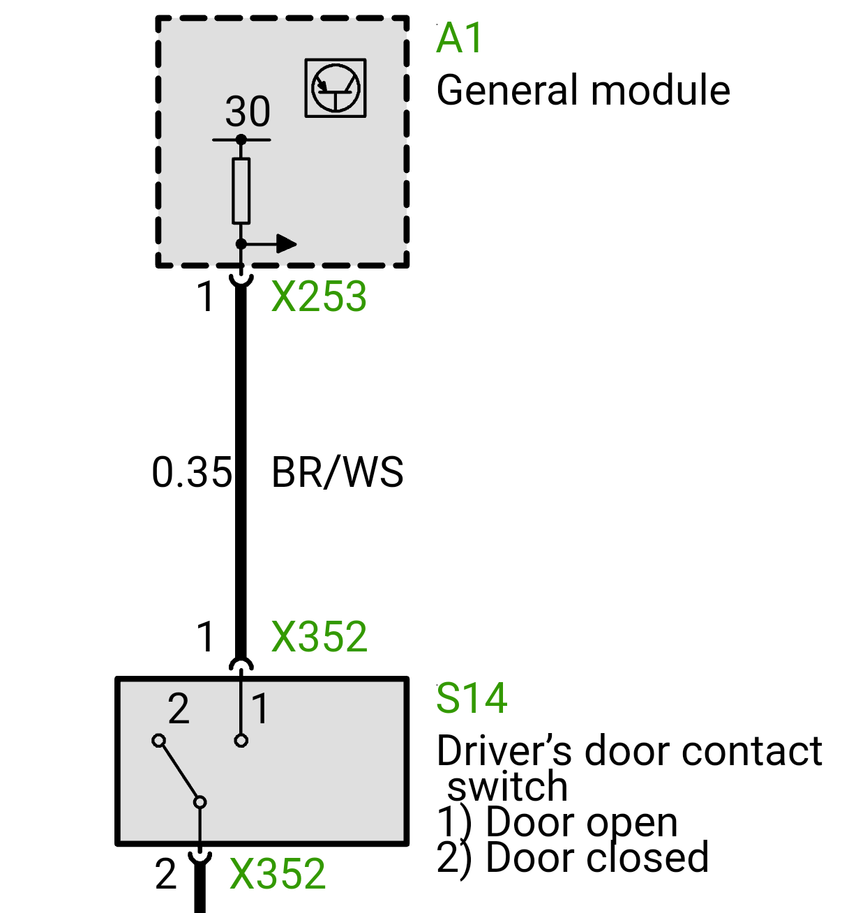

            Door open tai Tur offen
            Door open tai Tur offen, herja tulee päälle ja sisävalot syttyy, kun lähden ajamaan.
            -Miten saan selville mikä ovi on kyseessä?
            -Saako sen mitenkään luettua vikakoodeista? INPA, ISTA ym on käytettävissä.
            -Ongelma ilmenee vasta ajossa, ei koskaan heti startin jälkeen.
            -WDS kertoo, että open-tila olisi kytkin kiinni ja closed olisi kytkin auki.
            -Miten asian saa korjattua?
            Kyseessä E39 tourning.
