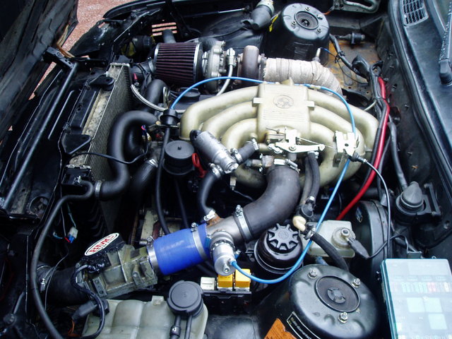

              Eikös Bensapumpun rele ole tuo tossa dumpin alla oikeanpuoleinen rele ? mitäs nuo muut releet muuten on ? tuo toinen keltainen ja valkoinen?

                No yhden kaavion mukaan motronicissakin olis 7-napainen. En sit tiiä.

                        • Rocla
                          • Jul 2002
                          • 7692
                          • Kajaani
                          Valkea on päävirtarele moottorille.
                          Oranssi on pa-pumpun rele.
                          Keskellä kuuluisi olla sininen Lambdan lämmityksen rele, joku sökeltäny väärän releen siihen kantaan.
                          Pa-pumpun "maajohto" on ruskea ja siinä on jonkun värinen juova, se ei mene maihin, vaan ilmeisesti ecu maadoitaa sen.
                          Muut pa-pumpun releen johdot:
                          Punainen +12v akulta.
                          Puna/valkea +12 päävirta releeltä kytkettynä.
                          Vihreä/violetti +12v syöttö pa-pumpulle.
                          Miksi siihen maajohtoon pitää laittaa katkaisin?
                          Loistava mahdollisuus sulattaa mäntä, johto katkeaa, katkaisin menee rikki tai lyöt katkaisimen nollille kesken vedon....
                          Olli.
