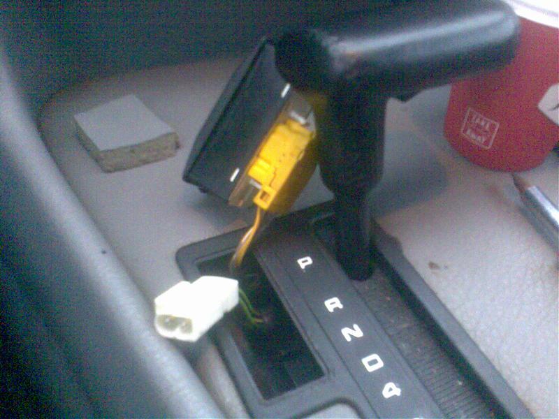

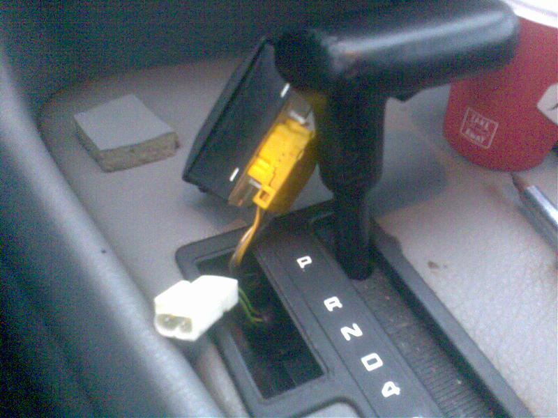

          voisikohan joku napata vaikka kuvan oikeasta liittimestä (auton päästä)
          kun noita "ylimääräisiä" johtoja näyttää löytyvän tuolta vähän enemmänkin

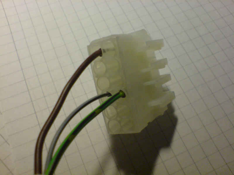

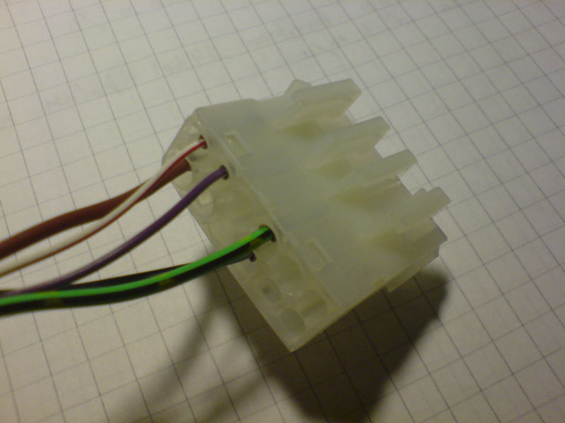

                ok. kiitoksia kuvista.
                mikähän liitin tämä mahtaisi olla? keskikonsolin takaosan alta löytyy vastaava naaraspuolinen......
                ...ja penkistä löytyy muuten vastaavanlainen liitin

                  eikös kukaan tiedä tuon edellisen viestin liittimistä mitään...
                  ...taitaapi olla edellisen omistajan omia johdotuksia...??

                    Jaa a muuta osaa sanoa kuin että itsellä ei tuollaista ollut, tai ei ainakaan kovinkaan näkösällä kun koko keskikonsolin käytin irti eikä silmään sattunut. Eikä ole takapäässäkään vastaavanlaista, tai no kuva kertoo mitä johtoja siellä oli.
                      tupakansytyttimen piuhat siellä ainakin näyttää olevan...
                      mutta mikäs toi isompi valkoinen liitin on??

                        isompi valkoinen liitin saattaisi olla valaistua c-kasettilaatikkoa varten
                          ...no eipäs tullu mokoma mieleen... kasettikotelo on poistettu mut enköhän keksi tuolle piuhalle muuta käyttöä:think
                          edelleen tuosta etupään piuhasta kaipailisin tietoja jos joku siitä jotain tietää??
                          olisiko mahdollista että on vaihde kaavion valaisuun tarkoitettu piuha ja onko kukaan nähnyt livenä tuollaista valaistua kaaviota??

                            Ainakin E36 ja E46 automaattilootaisissa on vaihdekaaviot valaistu.
                            Luulis, että näin on myös E34:ssa ja muissakin.

                              no niinpä... omassa karvalakissa tuo on kyllä niin paksua muovia että sieltä ei mikään paista läpi...
                              elikkä jos jollain olisi ylimääräisenä valaistava malli niin voisin ostaa sen pois
