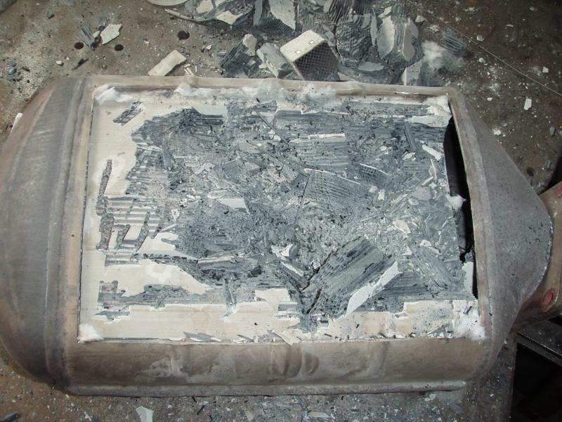

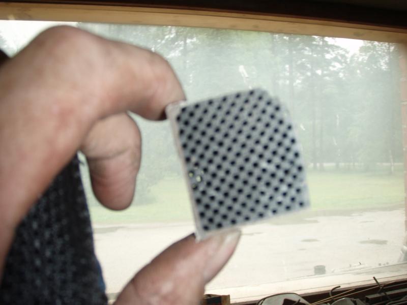

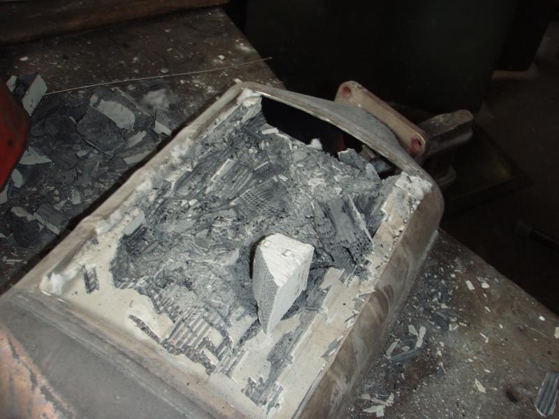

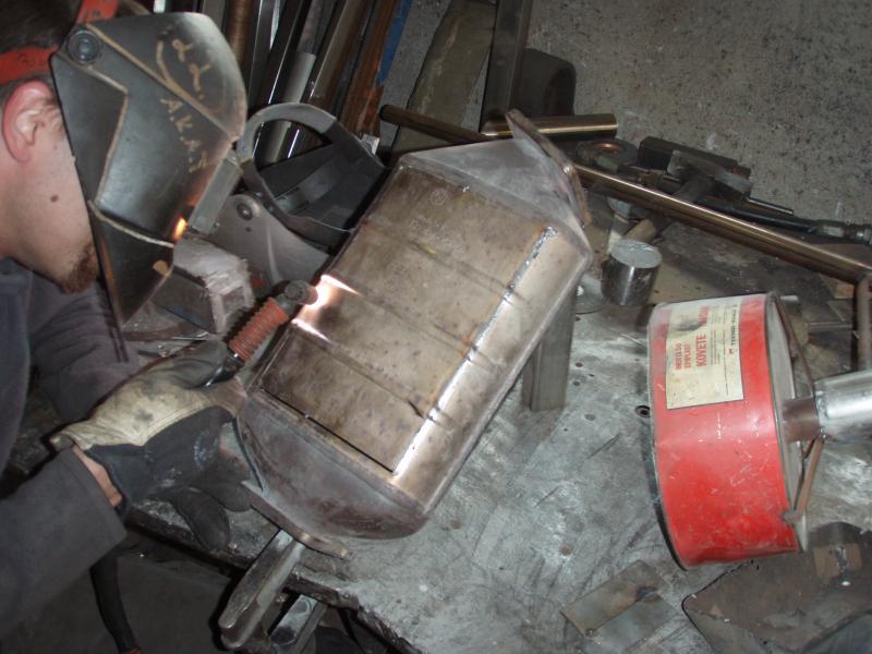

        Noniin, nyt on pöntön sisuskalut heitetty pihalle,tukossa oli kuten arvelin...

            Miten silmällä näkee tukkoisuuden leikkaamatta sitä auki? Jos tuo suodattaa mikrokoon hiukkasia, ei siellä uutenakaan luulisi suuria reikiä olevan. Tottahan se umpeen menee kun vaihtohetki lähenee, ihan järjelläkin.

              Kattihan näissä on ihan erikseen,auton käyntiin se ainakin vaikutti ennen poistoa aluksi pientä nykimistä ja matkalla verstaalle ei tahtonut oikeen kiihtyä enää millään...liekö sitten filtterin syy mutta vika poistui kun operaatio oli tehty. Ja 700 km oli ja mennyt vaihtovaroituksen yli.
              Nokeentumisesta en vielä tiedä mutta ajattelin kokeilla jos poisto onnistuu koska uusi filtteri oli jotain 1400€ paikkeilla... Jos oikeen rupee takaosa nokeentumaan niin sit uutta tilaamaan. Mut kattellaan ja palaillaan...

                    Pari, kolmesataa kilometriä ajettu pönttö tyhjänä eikä perä ainakaan vielä ole mustana....ja auto met.hopea joten luulis näkyvän. Kovassa kiihdytyksessä toki jää musta pilvi taakse jota ei ennen näkyny. Eri asia varmaan jos kaupungilla rassaa rundia niin silloin voi takapää ehkä mustua.... Ääntä auton sisälle kantautuu ehkä vähän enemmän, mutta jos pöntön tilalle tekee putken tai laittaa vaimentimen niin luulisisin auton olevan taas mieluisan hiljainen.:think Turbonkin vihellys kuuluu nyt myös vähäsen mutta eikös se ole vain positiivinen asia...
                    Ja mitä forumilla olen lukenut niin ei dpf pöntössä mitään antureita ole. Juuri ennen pönttöä on lämpötila/paine anturi.
