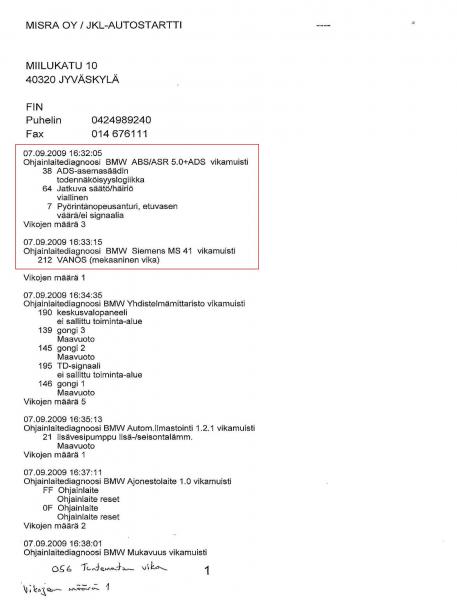

        Taannoin tuli käytyä vikakoodit lukemassa ABS-valon oireilun takia. Auto on muuten toiminut kuin kello, mutta olis mielenkiintonen tietää mistä nuo ympyröidyt koodit herjaa.
        Todennäköisyyslogiikka kuulostaa hurjalta.
        Ei mopolla mahottomia..
