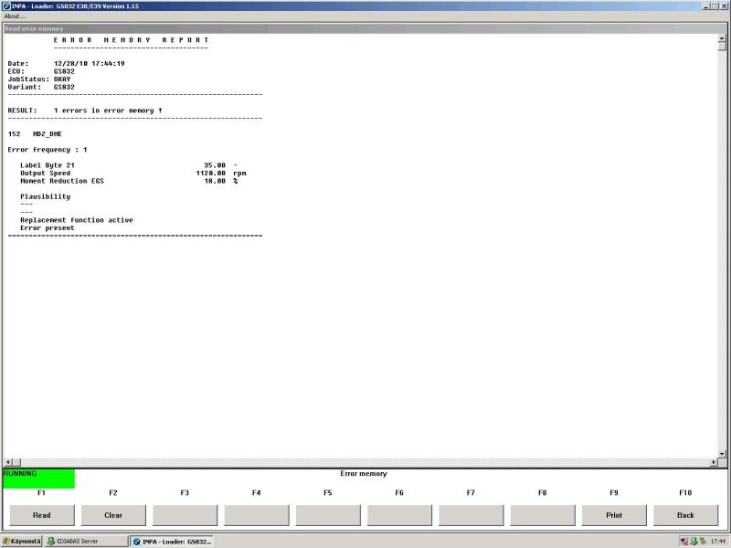

                                E39 528iA -96, koneen vaihdon jälkeen tällainen tulee melkein jokaisella ajokerralla. Samalla päsähtää mittaristoon "trans fail safe program". Uudelleenkäynnistys auttaa, tosin koodi toki jää vikamuistiin.
                                Kun vika tulee ja nollaat ajon aikana vikakoodit niin ei ilmesty uudestaan ja laatikko alkaa taas pelaamaan. Mikä on (boksin ohjauspurkki?) ja mikä voisi olla vikana?
