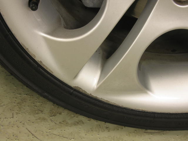

    Kanttikivijäljet
    Tuli sitten lopulta hommattua z4 - kauneusvirheenä tässä on useat kanttikivijäljet kahdessa vanteessa. Pystyykö näille tekemään mitään ja löytyisikö Turun suunnalta jotain pajaa, mistä kannattaisi kysellä hommaa? Yrittänyt googlettamalla löytää tietoa - joku on tilannut jostain ulkomailta jotain kittiä ym. mutta lopputulokset ovat olleet vaihtelevia. Mieluummin veisin jonnekin laitettavaksi, kun ei oikein ole luottoa omiin taitoihin.

    Näyttäis siltä, että ei ole paljoa tavaraa pois. Kevyt hionta ja maalaus ehkä riittää. Joku automaalaamo varmaan pystyy auttamaan. Kuvasta kyllä vaikea sanoa ihan 100-varmasti. Parempi, että viet vanteen näytille jonnekin.
    Tuolla olen itse yhden sarjan maalauttanut, ja hyvät tuli.

      Tuommonen on vielä helppo fiksata.
      Ei näytä olevan muuta kuin maali ottanu itteensä, eli kevyt hionta ja maalaus taitaa riittää.
      Mulla on tällä hetkellä 2 sarjaa vanteita työn alla, toinen sarja on rokattu kanttareihin niin pahasti että joutuu muutamia monttuja täyttämään kemiallisella metallilla...

        Selvitä vanteen tarkka malli (jos BMW-originaali) ja kysy merkkiliikkeestä ko. väristä pensselipulloa. Maksaa n. 10e. Jälkien kevyt hionta GRIT 1000 paperilla, jotta lika ja hapettumat saadaan pois. Sen jälkeen väri ja lakka.
        Tämä on toiminut itsellä kiitettävästi.
