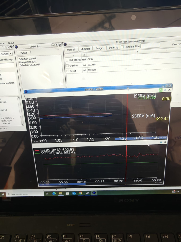

              Miten tätä kvuaa pitäisi tulkita? Miksi ylemmän ruudun ISERV on 0?
              Kumpi on pyynti ja kumpi on saanti?

                Ist (ISERV) on virtatoteuma ja vastaavasti soll (SSERV) virtapyynti.

                  On tossa jotain pientä häikkää, pitäis myös yllä näkyä samat arvot. Ylemmässä näkyy graafit erikseen ja alemmassa ne on "samassa".
