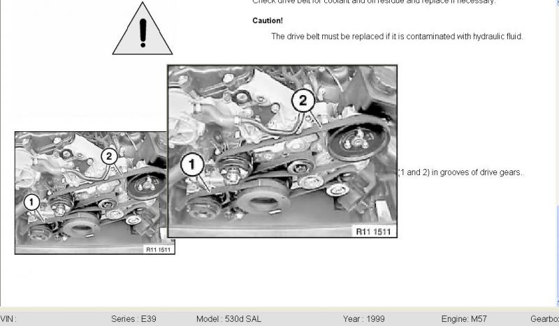

          Kaverilla on -99 e39 3.0d man. Siinä katkesi moniurahihna.
          Kysymys kuuluu: Miten tuon moniurahihnan voi laittaa " kahdella tapaa" väärin?
          Jossain autovikin kuvassa oli tuo remmin "kierto", mutta se ei käy tähän kyseessä olevaan moottoriin, sillä siinä kiristys rullia oli kaksi, tässä on kolme.
          Kuva selventäisi asiaa, mutta siinä laturin alla on kaksi erillistä rullaa sen ns. kiristysrullan lisäksi joista toiselle ei keksitä mitään käyttöä?!?

            En tiedä auttaako mutta tommosen kuvan nyt repäsin koneen uumenista.

              Juurikin tuo laturin alla oleva rulla ilmetyttää?
              Edit. Siis ohjaustehostimen alla on laturi ja sen alla tuo "ylimääräinen" rulla.
              Mitä se ylimääräinen rulla tekee?
                Se ohjaa hihnaa "pysty" suunnassa. Ja hihnan voi tosiaankin laittaa väärin....
                Kuvassa näkyvällä tavalla kun laittaa niin auto pysyy kasassa tältä osin
