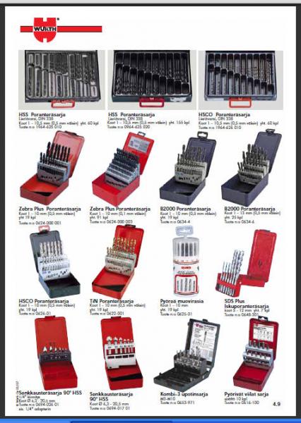

                Wurthin myymät [TIN] terät ainakin ovat dormerin valmistamia. Ostin juuri viimeviikolla ja poraboxissakin lukee dormer.
                Tollasia lajitelmia saa wurtilta. Kuvasto on tämän vuoden mallia...
