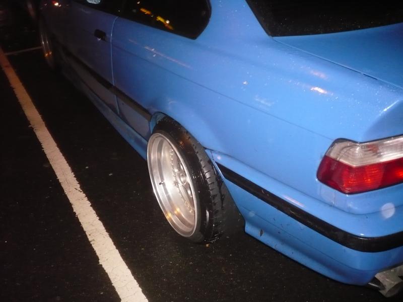

                Tuolta näyttää 245/35 17 11.5" vanteella
                      Ilmeneekö mitään ongelmia, kun kumi pingotetaan noin. Esim. Kuluuko rengas nopeammin kuin normaalisti tai voiko rengas pompata vanteelta pois tai jotain vastaavaa.
                      Taidan kokeilla 265/35/18, kumeja tolle 11,5 tuumaselle vanteelle, jos se mahtus pyörimään alla
                      • blue325
                        • Apr 2005
                        • 984
                        Ei oo mitään ongelmia ollu vaikka kaks sarjaa poltti viime kesänä noita kertaakaan ei oo pompannu pois ja yllättävän tasaiseen kulu...
