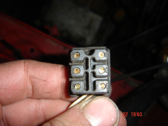

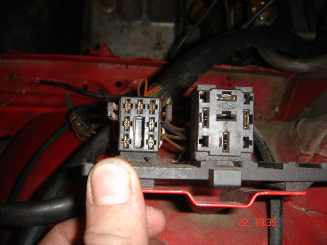

    Millaiset releet tai jokku vempeleet kuuluvat tämän näkösiin alustoihin?
    Löytyy nokkapellin alta vasemman lokarin päältä.
    E30 318i m10b18 L-jetillä

          Edelleen apu kelpais. Tosin bensapumpun rele on jo tiedossa, mutta mitäs noi 2 muuta vois olla?

            ETM antaa tällaisia kanditaatteja noille :
            18. ignition advance control relay for 318 i Cat. (omitted since -88 modells)
            19. idle stabilization or EIIP relay for DME for M10 and M20.
            20. L-jetronic master relay or 2BE carburetor relay or oxygen sensor heater relay (until 1987 modell).

                Omassa -85 318issä on vain bensapumpunrele kyseisellä paikalla.
                Luultavasti lisävarusteiden releitä tai jokin vuosimalliero normaalireleiden sijoituksessa? :think
                Tarkastaa muiden normireleiden sijainti?

                    Kytkentäkaavioista löysin, että pa-pumpun releen vieressä olisi ilmeisesti fuel shut off rele ja tuo 6 napainen on ilmeisesti vacuum advance control unit.
                    Tuo fuel shut off rele ilmeisesti sulkee bensan tulon moottorijarrutuksessa, mutta mitäs tuo vacuum advance control unit meinaa?? Ja mistä niitä saa kun ei nettikään tunnu tietävän niistä mitää + kuinka tärkeä tuo on auton käymisen kannalta kun ei tuo nyt oikein tunnu käyvän???

                          Luultavasti tässä moottorissa onkin alupitäen ollut katalysaattóri, koskapa nuo releetkin poikkeavat huomattavasti totutusta.
                          Olli.
