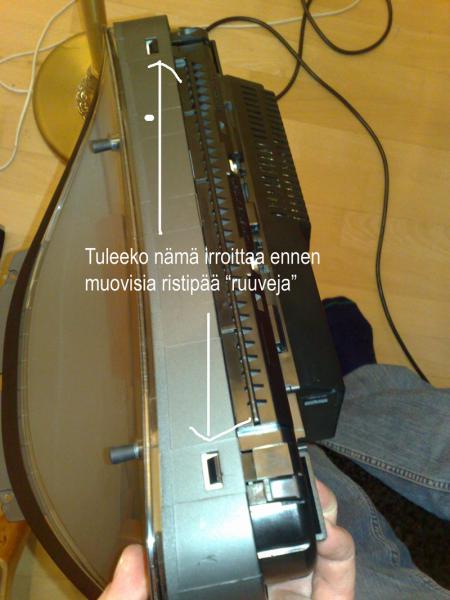

    ja oikeastaan alkaa olemaan jo hyvä käsitys kuinka ongelma korjataan. Tämän asian loppuun saattaminen kuitenkin keskeytyi kun en saanut mittarimoduulin takakantta irti .

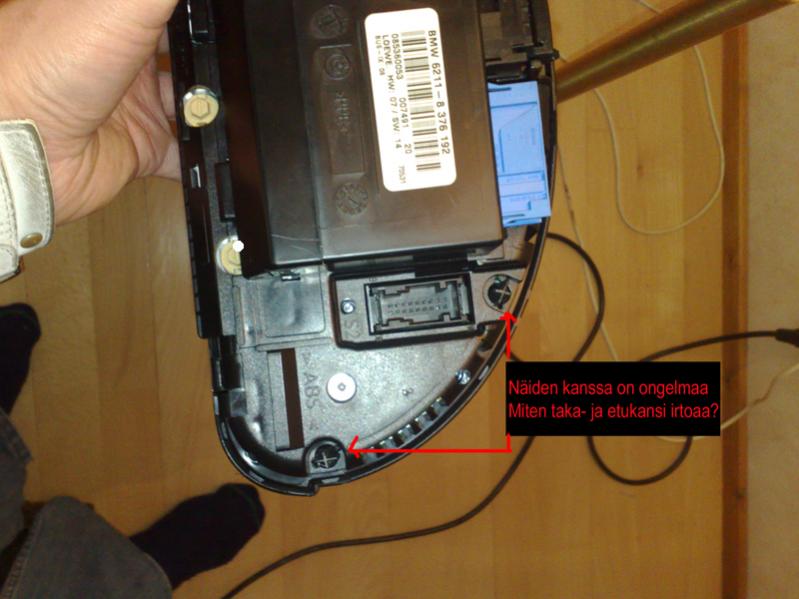

    Liitteenä muutama kuva joista näkyy "muoviruuvit" joiden tulisi vapauttaa mittarimoduulin etuosa väännettäessä. Tämä kuitenkaan ei onnistunut vaikka kuinka väänsin.
    Olisiko jotain neuvoa ennen kuin hajotan takakannen täysin?

      En tiedä pikselien korjaamisesta mutta ite tungin hammastikun pätkät noihin klipseihin että ne pysyi auki kun yksi kerrallaan (parempi olis 2 kerrallaan) pyöräytin tuota muoviruuvia ja samalla kangotin mittaristoa auki.
      Paskamainen homma mutta tehtävissä.

          Noita kaikkia pitäis vääntää yhtä aikaa. Ristitatteja väännetään hieman myötäpäivään ja samalla kangotetaan noita sivujen klipsuja auki... ja samalla(kolmannellatoista kädellä) otat talttapää ruuvarin tai puukon jolla raotat nuo puoliskot erilleen.
