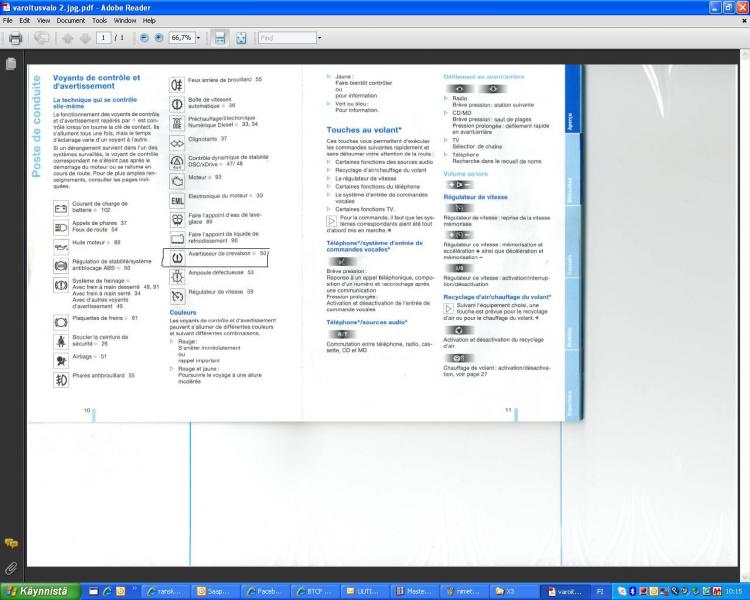

    Kyseinen varoitusvalo rävähti tänään ruudulle ja kun kyseessä tuontiauto, niin ranskalainen huoltokirja ei auttanut. Tai auttoi sinänsä, että kyseessä on avertisseur de crevaison, mutta tuo ranska ei taivu lainkaan.
    Laitoin liitteeksi kuvan kyseisestä merkkivalosta, joten ehkä joku voisi minua auttaa?
    Autona X3 diesel.
    Autona X3 diesel.
    Sanaakaan en ranskaa osaa, mutta sain 10 sekunnissa selville, mistä on kyse vaikka liittämäsi kuvakaan ei näy (ainakaan mulle). Rengaspainevalvonta varoittelee tyhjästä renkaasta.

      Sähän nopea olit. Mä ajauduin googlen kautta pariin ranskalaiseen foorumiin jo niin syvälle, että ihan hirvitti mistä tässä on kyse...heh!
      Suhteellisen erikoinen oli tuo merkkivalo, loogisesti ajateltuna en kyllä osannut yhdistää sitä tähän asiayhteyteen.

        Kävin tarkistamassa rengaspaineet ja pientä eroa oli. Paineet korjattu, mutta varoitusvalo ei mihinkään poistunut.
        Voiko olla jostain muusta kyse?

          Mulla ainakin on koelaudassa nappi mistä tuo nollataan. Pitele sitä pohjassa ja katso mitä tapahtuu. Minä olen nollaillut ihan ajossakin, koska kuulin, että tuo mittaa rengaspaineta jotenkin renkaiden pyörimisnopeuden tms. perusteella ja nyt liukkailla nuo renkaat välillä pyörähtelee miten sattuu.

            autossa pitäisi olla kalibrointi nappi jossain etupäässä. paina sitä vähä aikaa nii pitäisi sammua..

                  Ajattelin vielä kuitata, että ongelma tosiaan korjaantui.
                  Löysin merkkivaloa vastaavan nappulan luistonestonamiskan vierestä.
                  Aluksi hieman ihmettelin, että miksi ei nollaa varoitusvaloa pois auton ollessa käynnissä, mutta tämä pitikin tehdä vain virtojen ollessa päällä.
