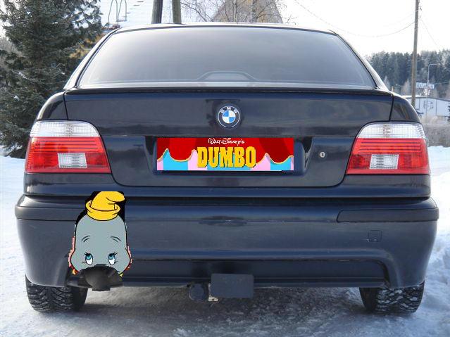

    Anteeksi mutta oli pakko. Ei millään pahalla kuvan auton omistajaa kohtaan mutta ihan vaan yleisesti ottaen vähän noinhan se vakiona on. Eikö kellään muulla muka ole kokemusta takapöntön vaihtamisesta?

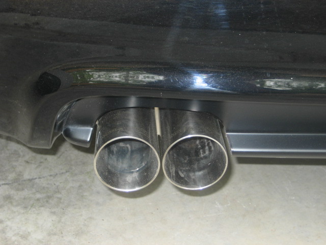

      Ja vielä lähikuva kyseisestä Magnaflowsta.
