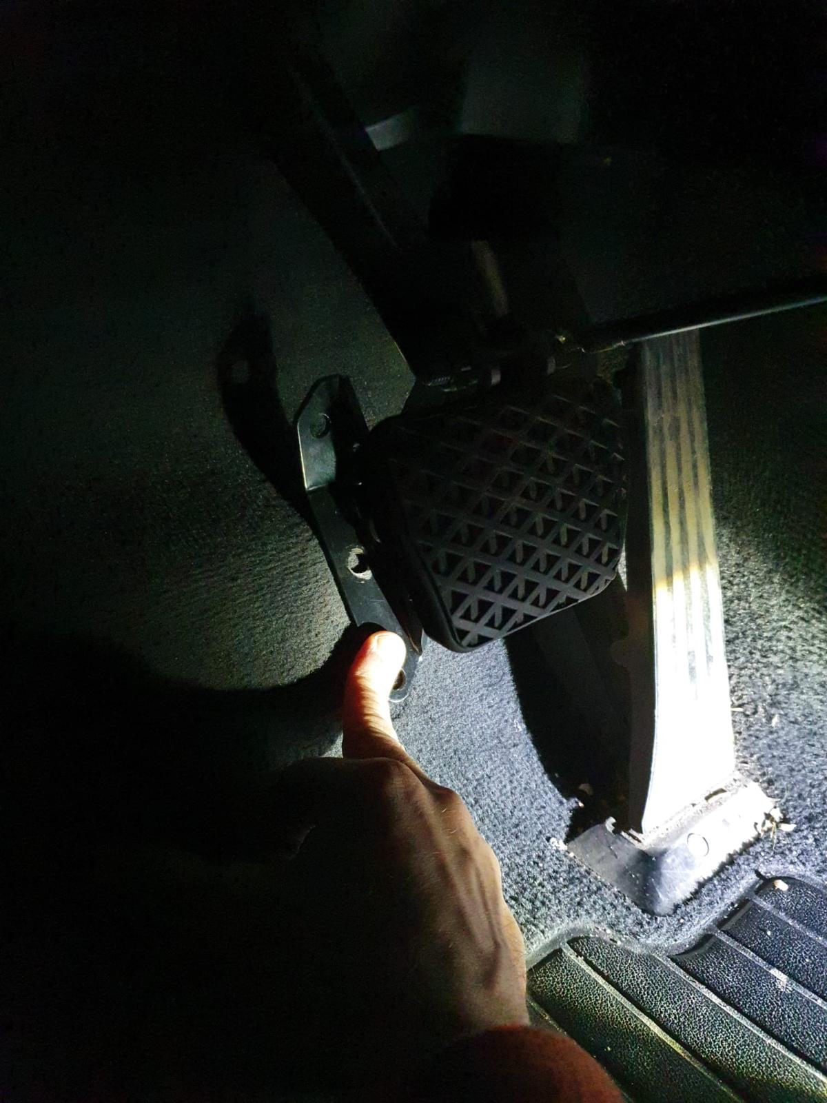

                        mihin jarruvaijerin pää kiinni e91:een?
                        Ostin torista e90ssä olleen polkimen, mut enpä tullut tutustuneeksi mihin jarruvaijerin pää oli kiinnitetty kuskin jalkatilassa.
                        Sattuisiko täältä löytymään kokemusasiantuntijoita? Liitteessä kuva, mut ei oikein uskalla sokkona porailla :think

                          Ota kojelaudan alta suoja pois tilapäisesti ja laita jarruvaijeri rattiakselin 13 mm pulttiin kiinni, niin ei tarvitse tehdä reikiä.
                            Taitaa olla just toi pultti, jossa mulla on E90:ssä tuo kiinni. Lähtee ehkä irti noin kuukauden päästä, joten jos kiinnostuneita on niin se lähtee kohta eteenpäin.

                              Sama paikka toimii E61 kanssa.
