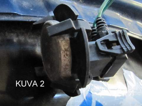

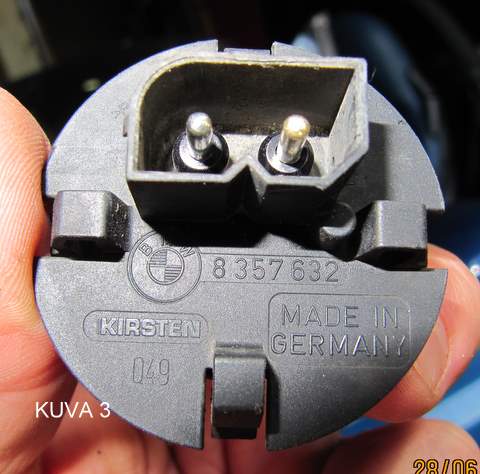

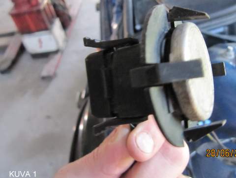

    Kolaroidusta Z3 -99, 2,8l löytyi konepellin alta tuollaisia antureita, joista ei ole oikein tietoa, että mitä ja mihin?
    Kuvat 1-3, numeron mukaan "THERMO SWITCH HEATABLE SPRAYING NOZZLE" ??? joku lämpökytkin lämmitettävälle ruiskulle... mihin tällainen tulee kiinni, en lötänyt mitään paikkaa.?

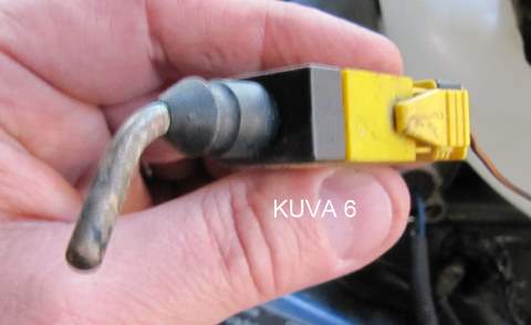

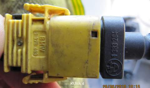

    Kuvat 4,5, numeron mukaan ei löytynyt mitään, mutta vaikuttaa ulkolämpötila-anturilta? Onko "uutena" vino, vai onko saanut siipeensä?

    Tuo eka on anturi lämmitettäville pesurin suuttimille/sivupeileille, ja toinen on ajotietokoneen ulkolämpöanturi.
    Zetasta en oo varma, mutta yleensähän nuo löytyy jarrujen "tuuletus" kanavista.
    Tuo keltainen anturi on alunperin ollut suora.

      Tuo ensimmäinen on (yleensä) apparin sisälokarin alemman osan pohjaan tuleva lämmitettävien lasipesusuuttimien lämpötila-anturi.
      Toinen on ulkolämpötila-anturi ajotietokoneelle, minkä pitäisi olla suora.

        Voiko joku viisaampi kertoa että mihin kiinnitetään tuo ulkolämpötilananturi?? Missä sen paikka on siellä puskurin luona?

            Z3:ssa se tulee etuspoilerin "ritilään" kiinni, edestäpäin katsottuna vasempaan yläkulmaan.
