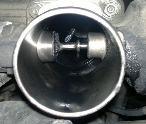

    Toiseksi ajattelin täältä forumilta hakujen jälkeen tarkistaa tuon EGR:n, josko se olisi jumiutunut auki. En eilen lähtenyt koko EGR:ää irroittelemaan, mutta sen verran kurkkasin, että miltä se näyttää.
    Pitäisikö tuon EGR:n tangon liikkua ihan sormivoimin, omani ei liikkunut käsin mihinkään suuntaan. Ainakin tuon alipaineletkun kaliiperista päätellen siellä ei mitään hirveitä voimia synny.
    Liitteenä vielä kuva, pitäisikö venttiilin olla ko. asennossa koneen ollessa sammuksissa ja miltä tuo näyttäisi, onko se auki, kiinni vai jotain siltä väliltä ?

    Taitaa olla EGR tuossa kuvassa kiinni. Se on vain hyvä jos se on kiinni vaikka koko ajan, niin pysyy paikat puhtaampana. Itse olen tukkinut alipaineletkun niin pitäis mielestäni pysyäkin koko ajan kiinni. Ainakin imusarja pysynyt ihan siistinä.
