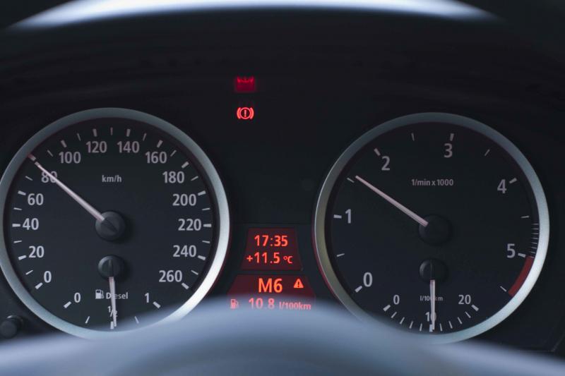

                          Tällainen näkymä, ajoa käytännössä tasaisella. M5 vaihteella kierrokset ovat alemmat,
                          aivan kuin turbiini olisi lukittu M5 vaihteella lukittu jo tuossa nopeudessa.

                            Toi näyttää mun mielestä ihan oikealta. M6 luistaa 80km/h vauhdissa (lukkiutuu varmaan jossain 84, kuten yllä kirjoitin). M5 lukkiutuu mulla jossain 69-70km/h.
                            -> 80km/h vitosella alemmat kierrokset, koska kutosella ei lukossa. nosta nopeutta johonkin 85 tienoilla niin on kutosella alemmat kierrokset (kuten kuvassa, jonka laitoin yllä). Ainakin 90km/h pitäisi olla M6 alemmat kierrokset kuin M5.
                            EDIT: softapäivitys alensi tuon M5:n lukkiutumisen tuonne 70km/h tuntumaan. Ennen sitä M5 luisti lähes kahdeksaankymppiin...mutta en muista tarkkoja nopeuksia.
