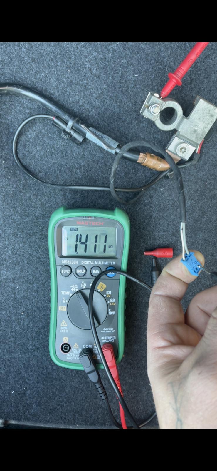

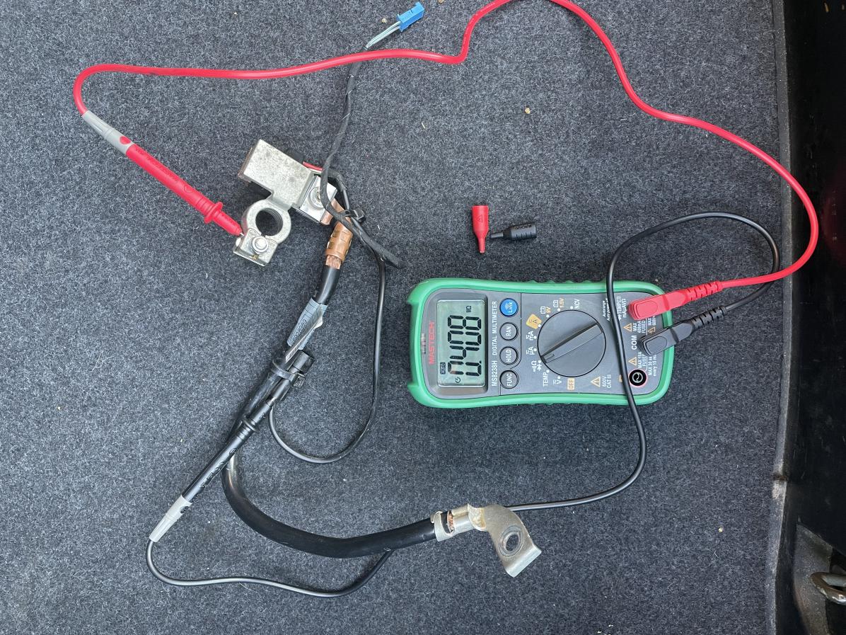

                  IBS kaapelin arvot mittaamalla ja akun tyhjentyminen
                  Sellasta kysyisin jos joku tietää tai voisi mitata oletettavasti ehjästä IBS kaapelista resistansseja vaikkapa sitä kenkää vasten? Mulla purkaa E60 530D -04 akkua ja ei vaan meinaa syyllistä löytyä. Ainoa tiedossa oleva vika mikä autossa ”päällä” on öljyn tasoanturi tai sen johdot. Kuvissa lukemia kun mittailin resistanssia miinuskenkää vasten, harmaasta johdosta mitattuna lukema nousi nollasta tuonne 1,4mohmiin. Pienenpi lukema on sitä pluskaapeliin tulevasta johdosta. Lähinnä että jos tämä epänormaalia niin tilailen kaapelin ja toivon että virran kulutus loppuu. Ja olisi mukava kuulla mitkä syyt ovat aiheuttaneet akun tyhjentämistä ja millä nämä ovat poistuneet. 😊 niin ja akku on uusi ja ehjä☝️

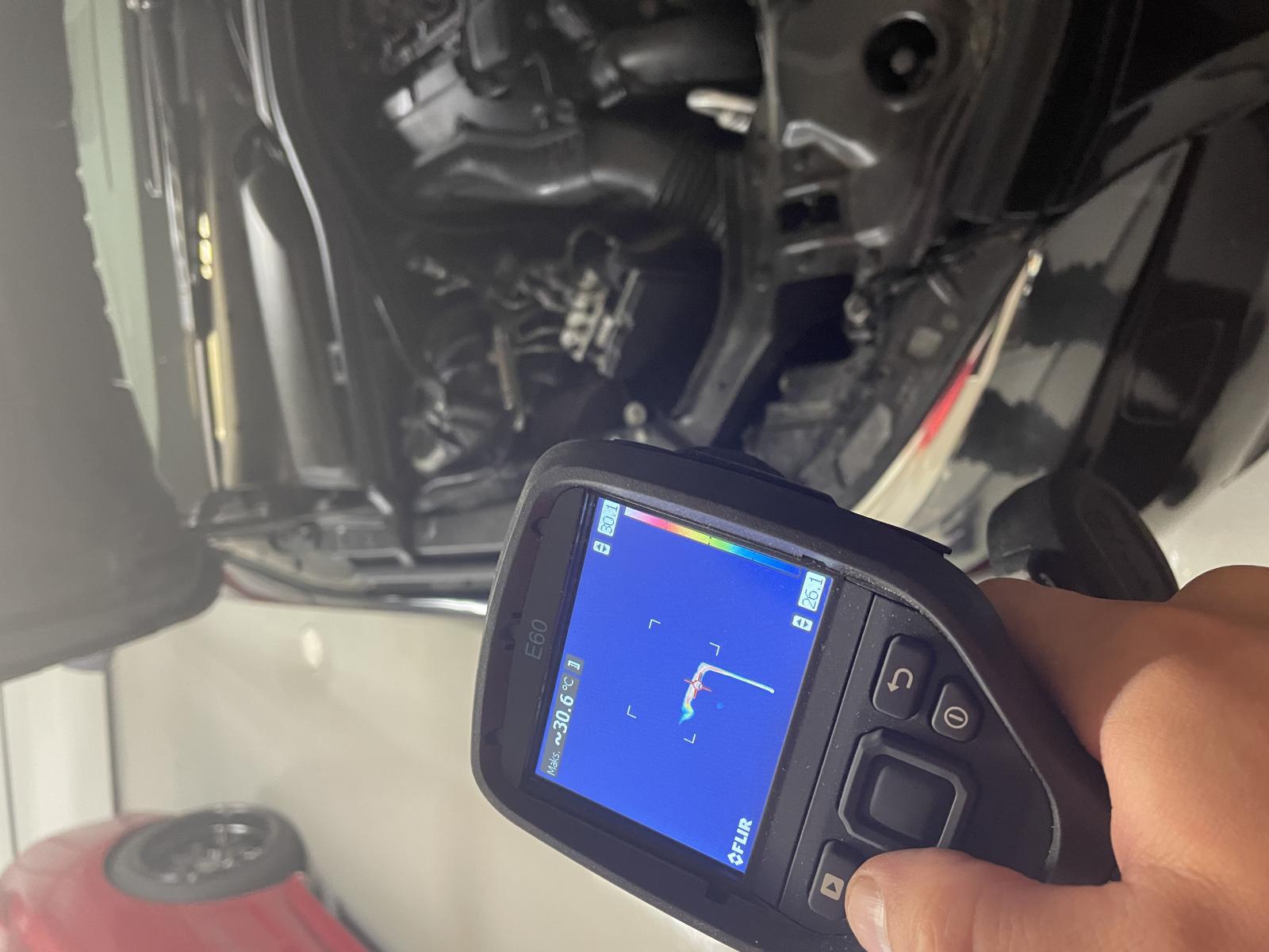

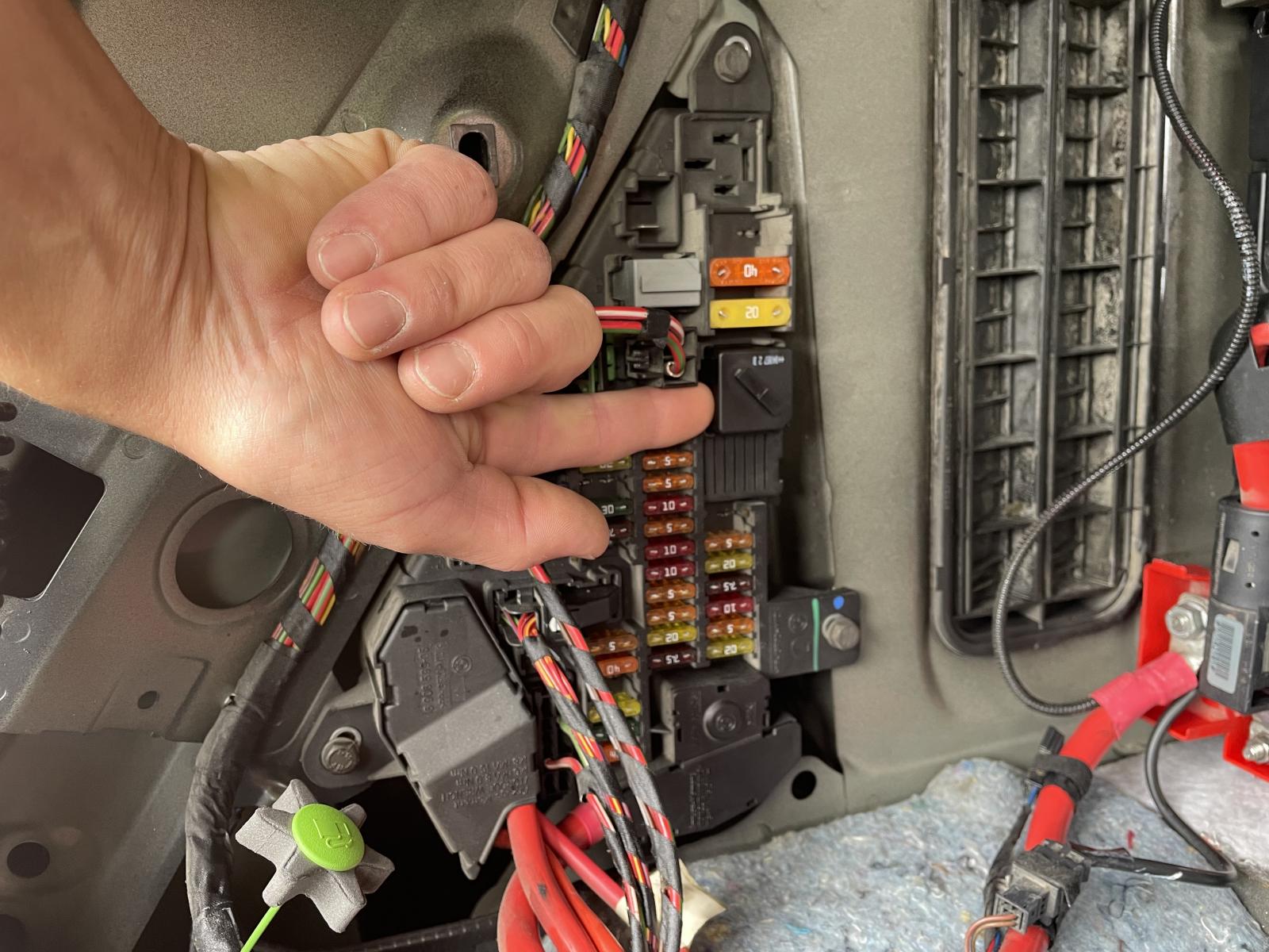

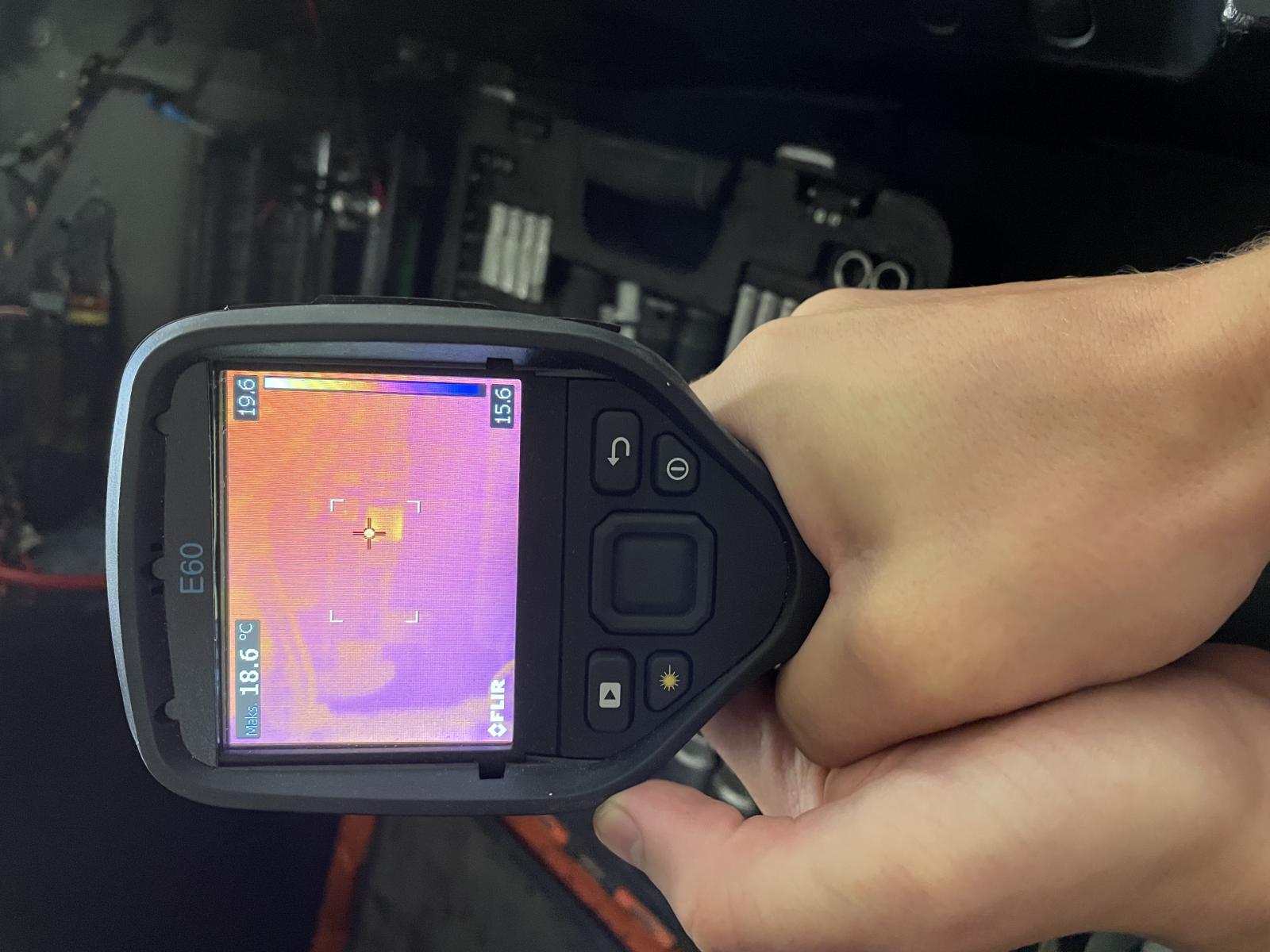

                        No olisiko hyvää vinkkiä miten lähtisi mittaamaan ja millä? Lähinnä sillä kysyn että millä vehkeellä kun yleismittareissa ei monestikaan ole maksimi virran mittaus kuin 10A ja lyhyellä aikaa, eli jos laitan sen plussanavan väliin niin eikös virrankulutus ole ennen lepotilaa reilusti yli tuon 10A? Ostan kyllä laitteen sitä varten jos joku sellaisen keksii millä on paras mitata.☝️
                        Päävirtakaapelin liitos puhdistettu auton alta (oli kuori rikki liittimestä ja hapettunut, nyt putsattu ja korjattu eriste) ja mitattu ettei siellä vuotoa ole maihin. Laturi ja startti ei ainakaan tällä mittauksella vuoda. Myös lämpökameran kanssa on kierretty paikkoja läpi mutta mitään muuta kuin kontissa oleva musta rele lämpeni pirusti ennen auton unille menoa, rele toimii mutta lämpenee?? Kuvassa lepotilassa lämpötila releestä ja kun auto heräsi niin lämpötila nousi 61,7 asteeseen mittauksen aikana. Mitä se ohjaa kun sen numerolla en sitä löytänyt? Myös ABS pumpun keskellä lämpötila nousi herätessä tuonne 30 asteen tuntumaan.

                          https://www.tuontitukku.fi/koneja-au...7/#description Eli olisko tällainen pätevä kun laittaisi kaapelikengällä akkuun ja hyvällä liitoksella plussaksapelin väliin? Sitten sulakkeita irti kun auto menee unille?🤔
                            • 10954
                            Pihtimittarilla löytyy isommat eivätkä ne maksa mahdottomia. Pienemmät sitten vaikka yleismittarilla. Se yleismittarin 10A riittää kun odottaa, että suurinosa kulutuksesta on tippunut pois. Sitten vaan irroittaa maakaapelin akusta niin ettei tule katkosta virransyöttöön, joten auto ei herää ja virrankulutus nouse. Tuo taisi olle terminal 30G rele, jos en nyt väärin muista. Sähkökaavioistahan nuo löytyy.
                              Kiitoksia vinkistä, sehän tuossa on juurikin että saa sen unilla ollessa mittaukseen, ottaa pannuun ja ei hermo kestä kauaa odotella uudelleen että menee unille..😬 onko mitään linkkiä sähkökaavioihin? Aikoinaan niitä tutkin kun penkit asensin mutta ei kyllä enää tuu mieleen että mistä löysin…
