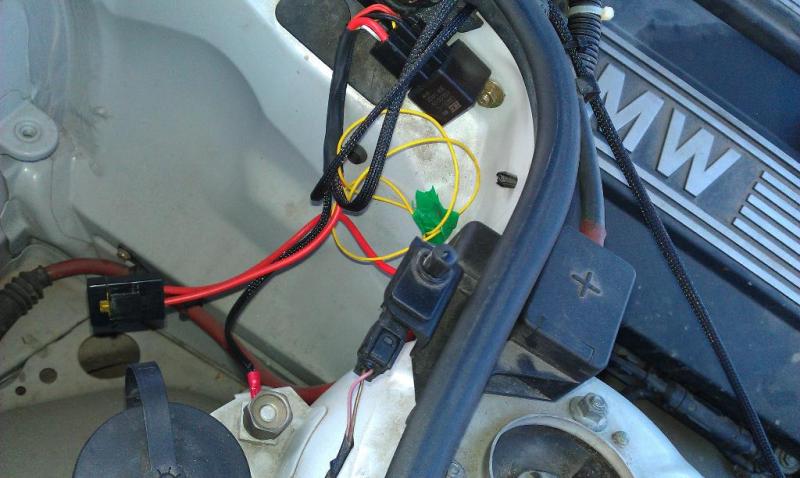

      Haluaisin vain ton valkoisen heräte piuhan sinne ecu boxiin mutta jos ei sitä sieltä saa toimimaan nii kait se sit pitää sieltä parkista ottaa
      Sitten vielä että miten teen ton vakio parrkivalon että sen sais pois mut ei alkais heittää sitä varoitusvaloo siitä ?

        Tässä vielä pari kuvaa noista liitännöistä. Plussa plusnapaan, miinus/maa menee runkoon ja siinä samassa on myös rele kiinni. Heräte ecu boxin puna/valko kelta täpläisessä johdossa kiinni ja enkeilelle punaset ja mustat johot. Toi keltanen johto ei mene mihinkää kiinni, kuuluuko siihe muute tulla jännite, mittasin siitä ja miinuksesta nii tuli jännite ?
        Onkos se sun heräte johto siinä puna/valko kelta täpläisessä johossa kiinni ?
        Tämmöiset enkelit tuli tilattua http://www.umnitza.com/index.php?mai...oducts_id=5686
        Tällälailla on mulla johtosarja kiinni. Eli punainen piuha plus-napaan ja musta kiinni maahan, EI samaan pulttiin releen kanssa. Voit testata helposti kytkennän toimivuuden ottamalla herätepiuhaan virtaa konehuoneen plus-navasta. Jos enkelit ei syty, on vikaa virransaannissa.
        Juuri tuosta johdosta heräte kuuluu ottaa Ecu:lta. Siellä ei muistaakseni edes toista samanlaista johtoa ole, joten erehtymisvaaraa ei ole.

          Jep mittalin vähän uudellee, elikkäs valkoselta heräte piuhalta joka tulee ecusta tulee 12v releelle asti mutta releen jälkeen ei tulekkaan enää 12 volttia, mihin helvettiin ne voltit oikee häviää. Enkelit palaa ihan himmeennä sillei että just ja just huomaa. Sit yhdistettii enkelit suoraan parkkeihin nii palaa ihan törkeen kirkkaana.
          Mitä pitäisi tehdä että toimis sieltä eculta vai onko mun pakko sit laittaa niihi parkkeihin. Saako se nyt liikaa virtaa jos pistää suoraan parkkeihin ja onko parkeilla joku oma sulake vai pitääkö sellanenki lisätä ?
          nii ja testattii myös tota että heräte piuha suoraan plus napaan mut eipä auttanu.
            Oliskohan kuitenkin maadoitusongelmia vielä kytkennässä? Tai sitten rele on vaan paskana?

                Kaverilla sama homma ja samanlailla ollaan kytkettä ju samat on enkelit.
                Mut saako se sit parkeilta ihan normiverran sitä virtaa ku tuntuu olevan tosi kirkkaat ?
