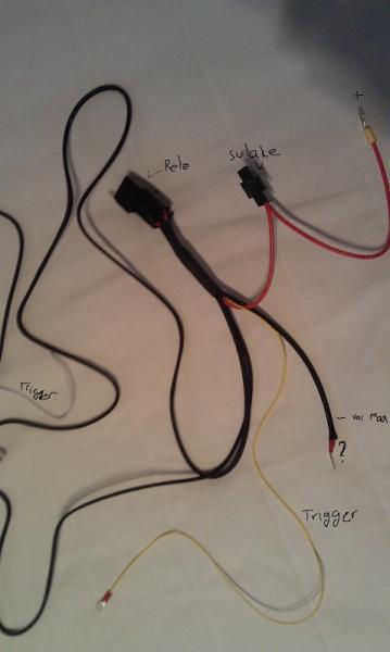

      Itsekkin yiritn katsoa täältä ohjetta, aika samanlaiset johdot kuin mulla:
      DIY Guides to install umnitza Predator ORION V2 60LED Angel Eyes on a 2003.5 BMW E46 M3.
      Ilmeisesti ei kytketä parkkeihin, vaan pistetään vaan plus napaan ja maa maahan. sit toi trigger(laukaisin) johdin kiinni tonne ECU boxiin. Sit vissii on vielä mahollisuus pistää toi toinen trigger johdin tuonne sisävaloihin. Mut ihanku tossa ohjeessa ei missää vaihessa kytketä miinusta ?????
      Ja noi kaksi pitempää johtoo menee rinkuloille

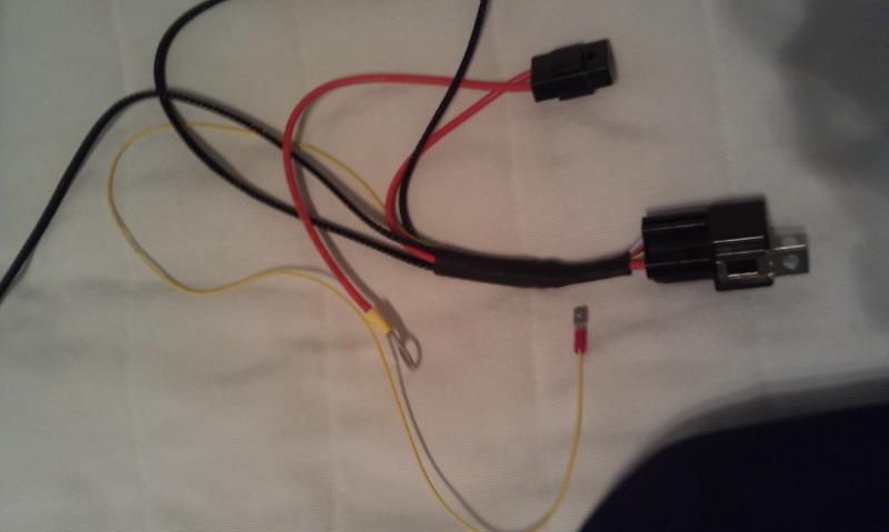

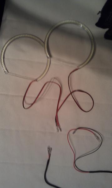

          Lisäsi paari kuvaa mut en tiiä onko niistä sen enempää apua

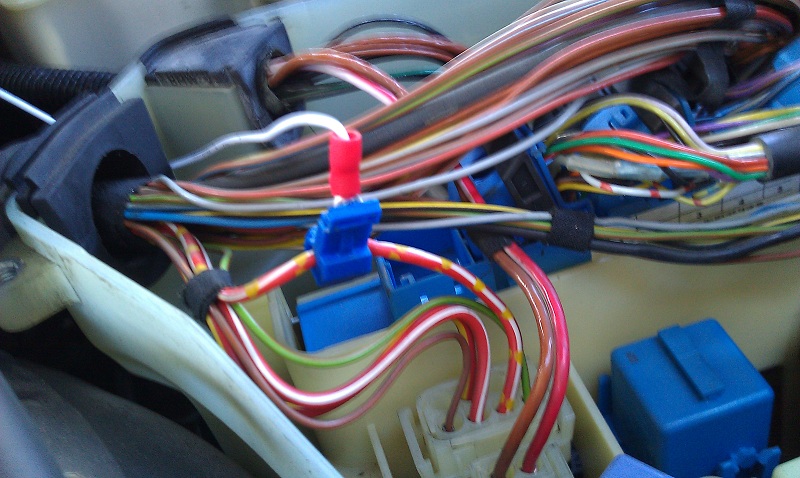

                    Tässä olen jo tunnin yrittäny pelkästää saada sitä heräte johtoa sinne sisävaloille mutta ei tunnu mitenkää menevän läpi sieltä konehuoneen puolelta
                    Koitin jännitekoettimella sieltä ecu boxin johosta nii ei tullu minkäänlaista jännitettä jos edes oikein koitin :O
                    • Teme^^
                      • Nov 2010
                      • 33
                      Mittasin ecu boxin valko/puna keltatäplä johdosta jossa kiinni se heräte ja enkeleille tulevasta miinus johdosta, ei tule jännitettä ollenkaa virrat ja parkit päällä :think.

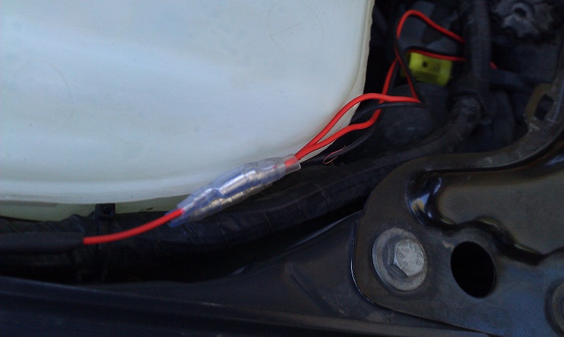

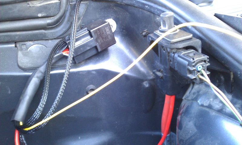

                              Tässä vielä pari kuvaa noista liitännöistä. Plussa plusnapaan, miinus/maa menee runkoon ja siinä samassa on myös rele kiinni. Heräte ecu boxin puna/valko kelta täpläisessä johdossa kiinni ja enkeilelle punaset ja mustat johot. Toi keltanen johto ei mene mihinkää kiinni, kuuluuko siihe muute tulla jännite, mittasin siitä ja miinuksesta nii tuli jännite ?
                              Onkos se sun heräte johto siinä puna/valko kelta täpläisessä johossa kiinni ?
                              Tämmöiset enkelit tuli tilattua http://www.umnitza.com/index.php?mai...oducts_id=5686
