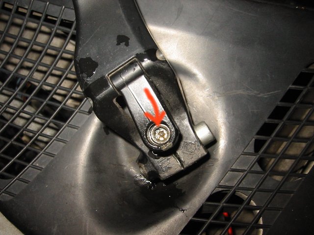

          Juuri siinä kuskinpuoleisessa sulassahan on säätö sille kuinka kovaa se painaa lasia vasten, itse juuri kiristin sitä kun sulka ei painanut tarpeeksi kovaa ja lasiin jäi raitoja uudellakin sulalla. Sinulla se voi vaatia pienempää painetta jos sulka kerran hyppii kuivalla lasilla.
          JK. Tulipa iso kuva mutta olkoon....

            Tuon ADV:n perussäätö on siinä kun säätöruuvi juuri ottaa kiinni siihen "työntötankoon".

                Tossa E34:ssä saattaa olla hieman erilainen toi säätö, mutta omassa E38:ssa tein säädöt just ohjeiden mukaan, eli muistaakseni 1.3mm pitää rakotulkilla mitata varren ja sen säädettävän osan välistä ja silloin ruuvi on oikeella kireydellä. Jos se varsi ei oo 90 asteen kulmassa, niin sitä pitää TIS:nkin mukaan kääntää (esim. kaksilla pihdeillä). Eli se on normaalia penarisäätöä.
